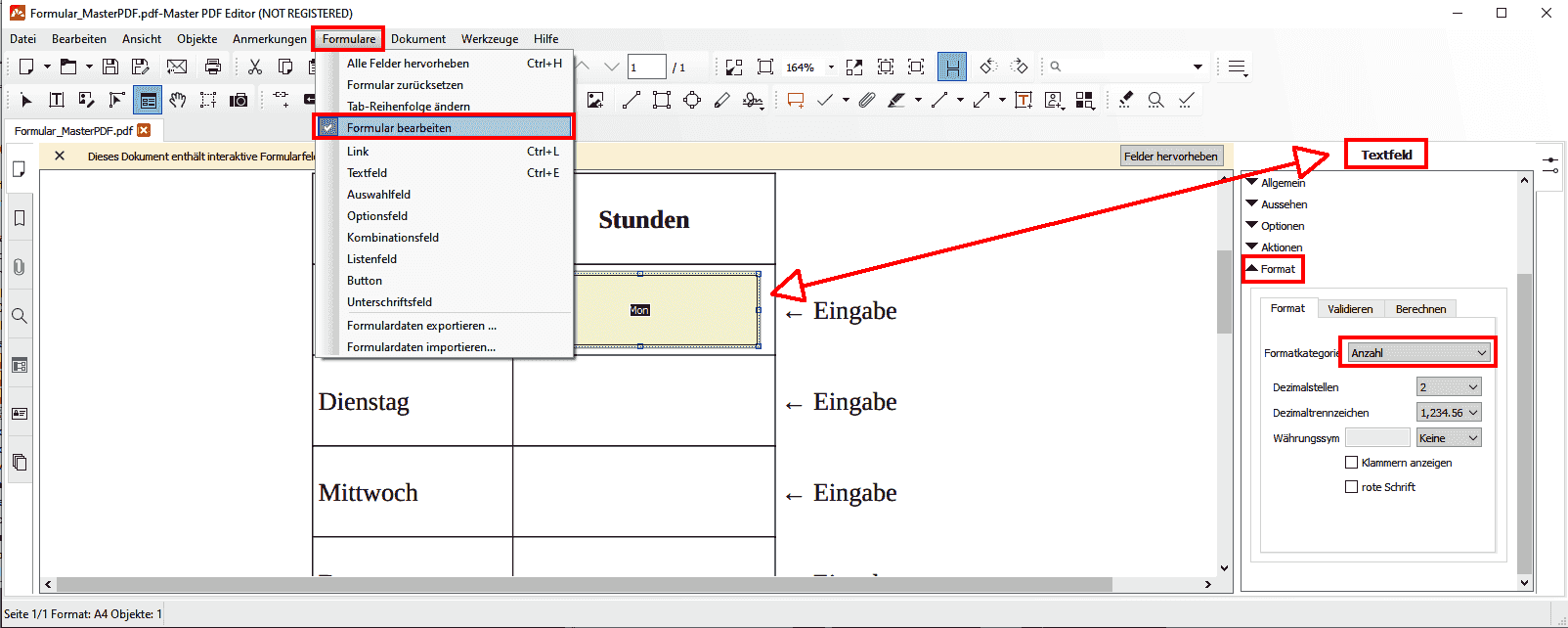

2. PDF-Formular mit Master PDF Editor bearbeiten

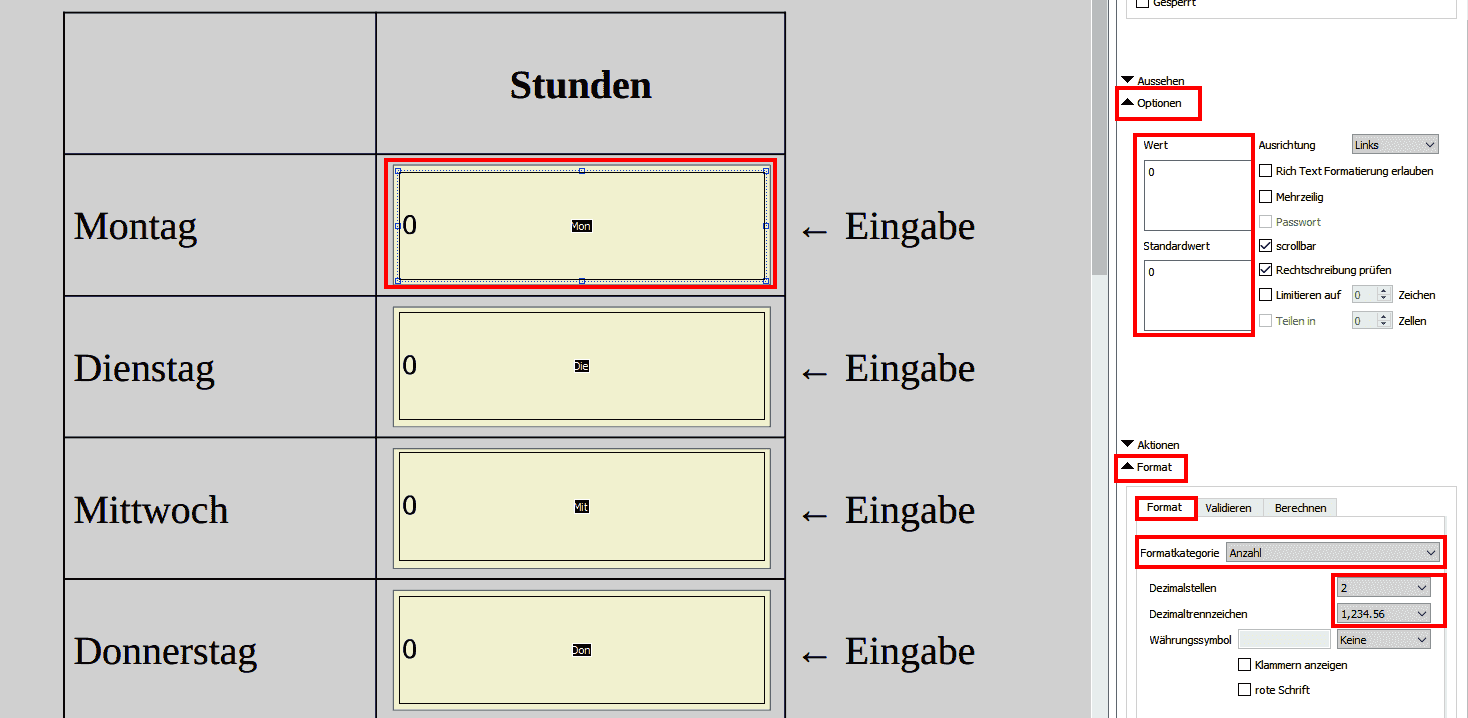

Da die Textfelder richtig formatiert werden müssen, wird ein Textfeld (Montag) als Muster genommen und entsprechend oft kopiert.
Um Fehlfunktionen zu vermeiden müssen die Textfelder bereits im Vorhinein mit einer Zahl (hier: 0) gefüllt werden. (Dies ist wohl spezifisch beim Master PDF Editor im Vergleich zu Scribus; Scribus erzeugt jedoch PDF-Formulare mit einem ungleich höheren Speicherbedarf.)
Das Währungsformat kann bei entsprechenden Textfeldern hinzugefügt werden.

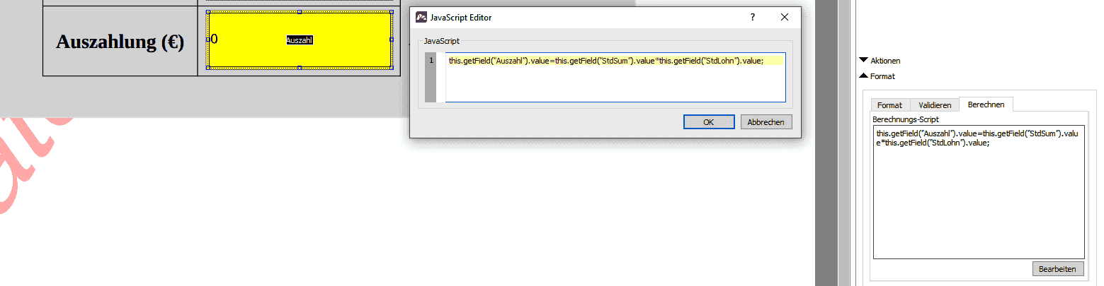

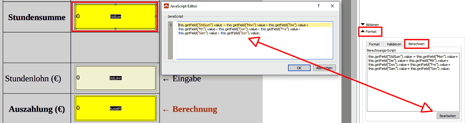

3. JavaScript-Code-Snippets hinzufügen
Da JavaScript auch wieder "eine Welt für sich" ist, benutzte ich als Code lediglich die Eigenschaft value (Wert) der Textfelder und die bekannten Rechenzeichen (siehe z.B. Calc).
Die Berechnungen werden hier im Codeblock in der verwendeten Reihenfolge gezeigt:
---------- 1. Code-Snippet
this.getField("StdSum").value = this.getField("Mon").value+ this.getField("Die").value+ this.getField("Mit").value+ this.getField("Don").value+ this.getField("Fre").value+ this.getField("Sam").value+ this.getField("Son").value;
---------- 2. Code-Snippet
this.getField("Auszahl").value=this.getField("StdSum").value*this.getField("StdLohn").value;
Screenshots dazu:

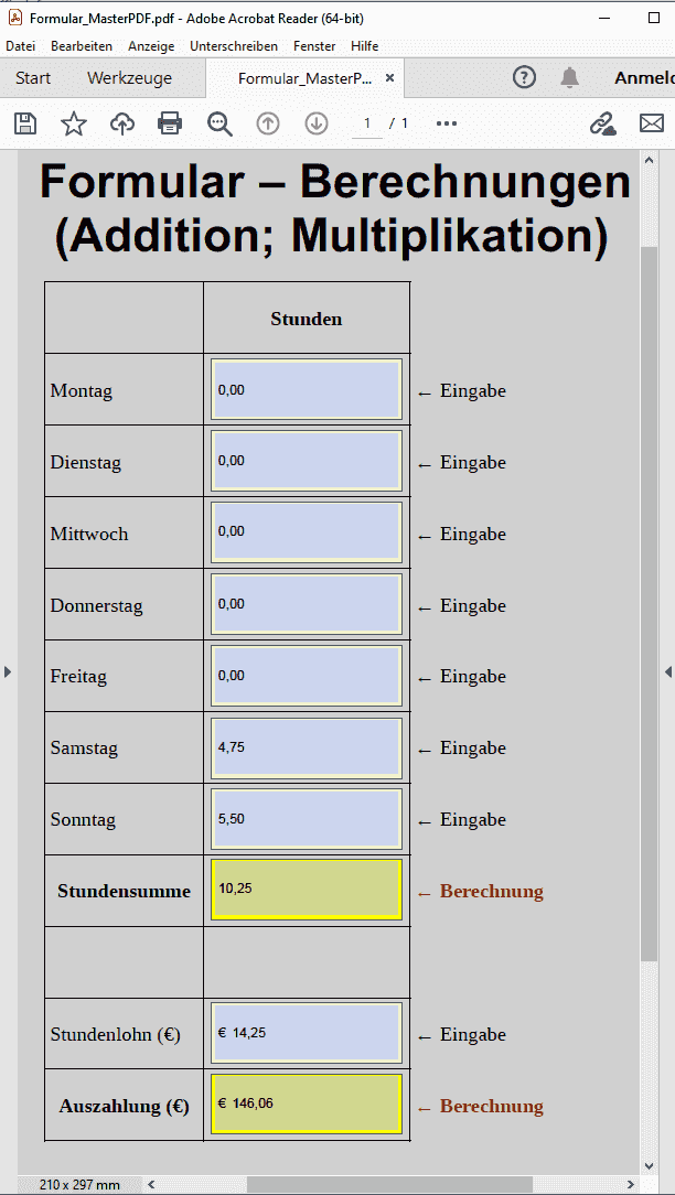

4. Berechnungen im PDF-Formular durchführen
Man kann jetzt Zahlen eingeben und die Summe (Stundenanzahl) und das Produkt (Auszahlung) berechnen lassen; falls beim Adobe-Reader die Anwendung von JavaScript aktiviert ist, sollte das auch funktionieren. Man kann die berechneten Zahlen in einer neuen PDF-Datei abspeichern (sie bleiben dann erhalten) und das Formular bei Bedarf weiterleiten/versenden.
Anbei das mit Master PDF Editor erzeugte Dokument:
Formular_MasterPDF.pdf
(295.89 KiB) 1287-mal heruntergeladen

6. Rechenbeispiel
