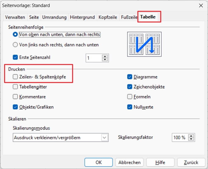

Wie bekomme ich die linken automatischen Zeilennummern in eine Spalte?
Oder wie kann ich diese Zeilennummern neben den Inhalt der Spalten drucken?
Albert
Re: die automatische Zeilennummer to Spalte
Verfasst: Do, 22.06.2023 16:13
von Mondblatt24
15Albert hat geschrieben: Do, 22.06.2023 15:51 Oder wie kann ich diese Zeilennummern neben den Inhalt der Spalten drucken?
2023-06-22 16 12 28.jpg (150.9 KiB) 5131 mal betrachtet
Verfasst: Do, 22.06.2023 17:45
von 15Albert
Hallo Mondblatt
leider kein Erfolg.
Bei nebeneinander.
Ich kann keinen Unterschied feststellen.
Wie hier rot habe ich dort nicht angeklickt.
Albert
Verfasst: Do, 22.06.2023 18:02
von mikeleb
wenn die Dinge gedruckt werden sollen, muss die Option ausgewählt werden.
Verfasst: Do, 22.06.2023 18:26
von 15Albert
Hallo Mikeleb,
drucken ok,
wenn die Zeilen aber in der Tabelle gezeigt werden sollen.
Wie geht das, gar nicht?
Albert
