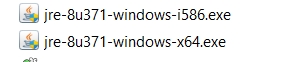

Hiker hat geschrieben: Fr, 23.06.2023 07:25 Java Programme bekommst Du als .jar-Datei. Such also nicht nach einer exe-Datei.
2023-06-23 07 59 58.jpg (15.64 KiB) 7773 mal betrachtet
Windows Offline / Windows Offline (64 Bit)

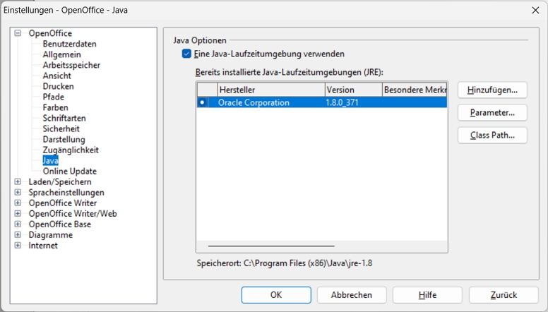

Re: Base Laufzeitfehler
Verfasst: Fr, 23.06.2023 09:08
von Mondblatt24

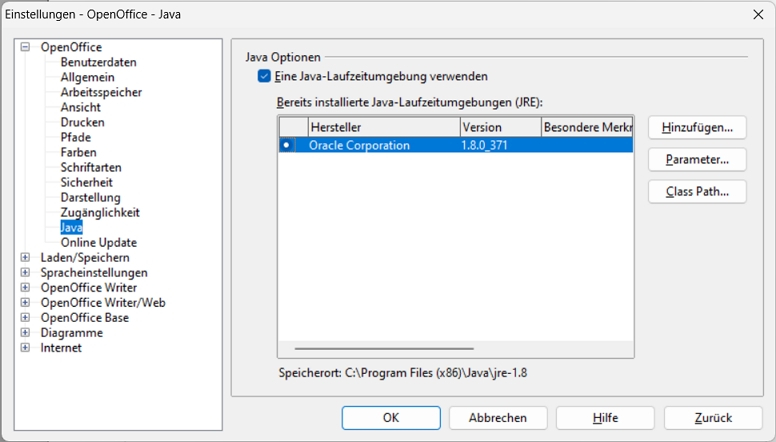

Jupeel hat geschrieben: Fr, 23.06.2023 08:49 bekomme ich als Hinweis: Keine exe Datei gefunden.
Installierte Java (JRE) wird in der Regel automatisch von OO erkannt und entsprechend angezeigt.
2023-06-23 09 05 34.jpg (125.79 KiB) 7759 mal betrachtet
