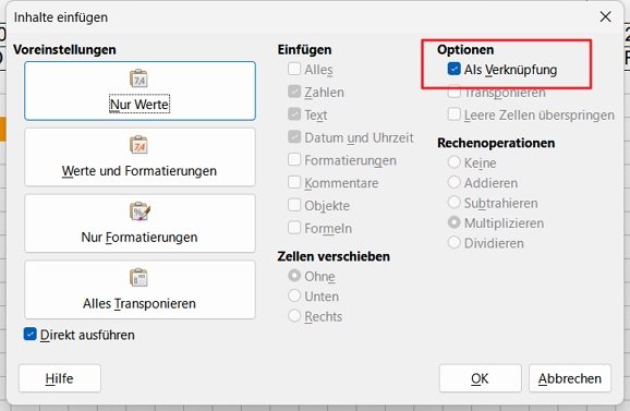

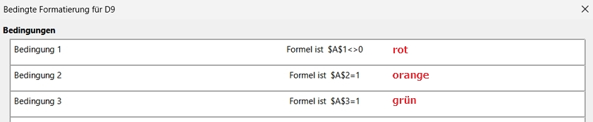

3 Hilfszellen mit den Prüfungen für die spätere bedingte Formatierung in Baustellenplanung.D2:D4 erstellt, den Bereich Baustellenplanung.D2:D4
kopiert und als Verknüpfung (Inhalte einfügen → Strg+Umschalt+V) in Baustellenzeitplan.A1 eingefügt.
Wichtig: Reihenfolge der Bedingungen unbedingt beibehalten.
Das Aktualisieren der bedingten Formatierung nach Änderung der Parameter in der Baustellenplanung (wenn beide Dateien geöffnet waren) gelang mir nur über Strg+Umschalt+F9 (LibreOffice).
Bei OpenOffice musste ich nach Änderungen speichern und im Baustellenzeitplan über Bearbeiten → Verknüpfungen die Datei aktualisieren.

Ich habe es so gelöst:Chris_F hat geschrieben: Do, 29.06.2023 14:41 da ich - wie bereits erwähnt - leider nicht dahinterkomme, wie ich das gelöst kriege.
