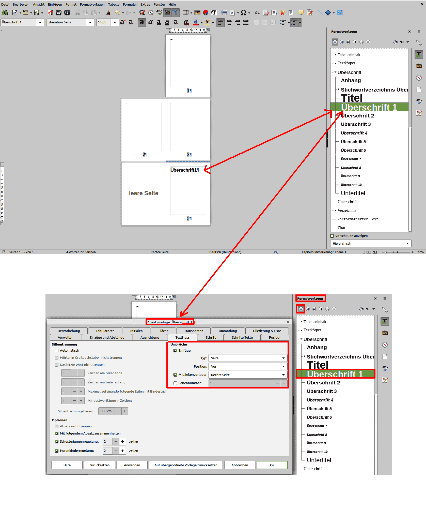

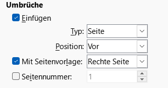

Schwarzwaldtom hat geschrieben: Sa, 12.08.2023 23:41 Immer auf ungerader Seitenzahl beginnen, also S.42 bleibt leer und das nächste Kapitel beginnt auf S.43
verwende für den Hauptteil des Projektes die Seitenvorlagen Linke Seite und Rechte Seite.
Im Register Textfluss der Absatzvorlage Überschrift 1 nimmst Du dann folgende Einstellungen vor:

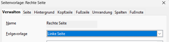

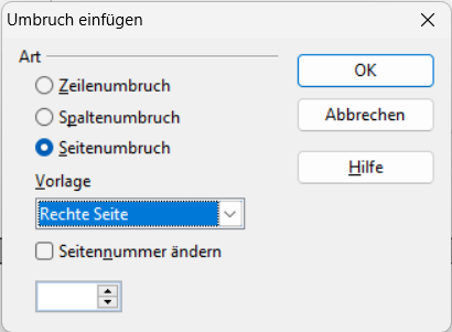

Wenn wir mal davon ausgehen, dass Du bis S5-Inhaltsverzeichnis alles richtig gemacht hast, brauchst Du jetzt nur nach dem Inhaltsverzeichnis einen manuellen Seitenumbruch mit der Vorlage Rechte Seite einfügen (Einfügen → Manueller Umbruch ► Seitenumbruch).

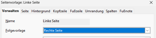

Bei der Seitenvorlage Rechte Seite änderst Du noch die Folgevorlage in Linke Seite (dementsprechend auch die Seitenvorlage Linke Seite ändern), dann musst Du bis S70 Ende Text gar nichts weiter machen.
