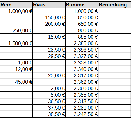

Eigentlich sollte die Tabelle das Ergebniss immer nur in C anzeigen bei jedem neuen Eintrag egal ob unter A oder B.
Allerdings nicht so wie die oberen Beispiele in jeder Zeile sondern ebend nur in der Zeile wo der Eintrag getätigt wird.
Mehr oder weniger also immer nur ein Eintrag in Spalte C nicht in jeder Zeile.
Ist eher ein optischer Mangel wenn in jeder Zeile ein Wert steht mit dem man durchaus Klarkommen kann.
Meine Tabelle war so eingerichtet. C1= Summe <a2 ; a500>-<b2;B500>
Macht aber allerdings Probleme wenn man dann mit jeden weiteren Eintrag das Ergebniss immer weiter aus den Augen verliert weil es am Anfang stehen bleibt.
Re: Tabelle erstellen
Verfasst: Mo, 04.09.2023 20:50
von mikeleb
so in etwa?
Verfasst: Mo, 04.09.2023 21:00
von Bojaen
ja so sollte es eigentlich am Ende immer aussehen :-)

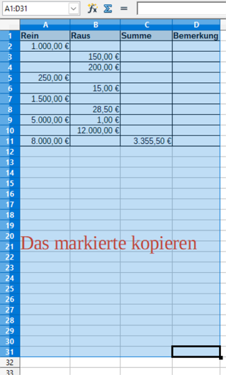

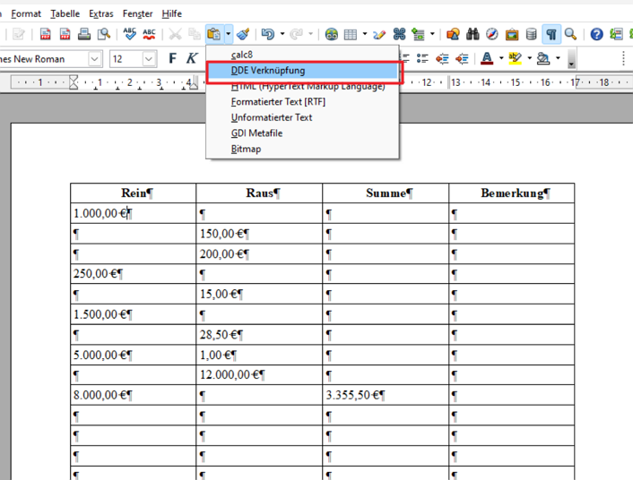

Das wird wohl nur mit DDE oder OLE gehen. Dein zwanghaftes Festhalten an der Writer-Tabelle wird zu keinem befriedigenden Ergebnis führen... - Ciao

Bojaen hat geschrieben: Fr, 08.09.2023 16:06 Warum sollte ich nicht an Open Office festhalten wenn es doch offensichtlich geht im Calc.
Es hat doch niemand verlangt, OpenOffice außen vor zu lassen.
Es war nur die Rede davon, die Calc Tabelle als DDE-Verknüpfung in Writer einzufügen.
Änderst du dann was in der Calc Tabelle wird das in Writer übernommen.
