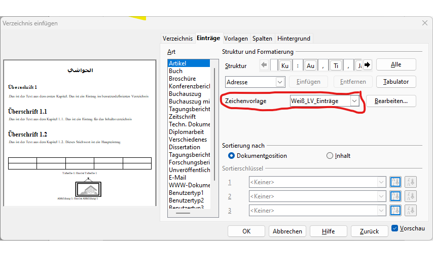

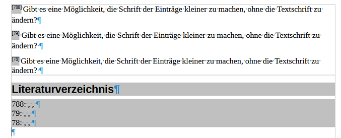

ich habe ein kleines Problem bei der Erstellung eines Quellenverzeichnisses in Openoffice Writer. Wie man auf dem beigefügten Bild sehen kann, kann ich die Nummern nach dem Absatz nicht richtig formatieren. Ich möchte, dass die Nummern kleiner werden, wie auf dem Bild unten. Ich kann die Klammern entfernen, aber die Schrift nicht ändern, es sei denn, ich ändere die Schrift des Textes des Absatzes. Gibt es eine Möglichkeit, die Schrift der Einträge kleiner zu machen, ohne die Textschrift zu ändern?

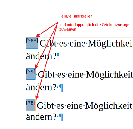

ali_f_haider hat geschrieben: Sa, 09.09.2023 19:51 Gibt es eine Möglichkeit, die Schrift der Einträge kleiner zu machen, ohne die Textschrift zu ändern?
Das funktioniert wohl nur manuell mit einer entsprechend vorbereiteten Zeichenvorlage.
z. B.:

Mondblatt24 hat geschrieben: So, 10.09.2023 07:53 Das funktioniert wohl nur manuell mit einer entsprechend vorbereiteten Zeichenvorlage.

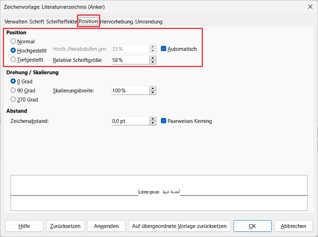

ich habe eine Zeichenvorlage erstellt und die Position auf Hochgestellt eingestellt. Danach habe ich versucht, die Zeichenvorlage den Einträgen zuzuweisen. Aber es funktioniert nicht. Wenn ich eine Vorlage aus der Liste auswähle und auf OK klicke, passiert nichts und es geht auf ‘Keine’ zurück. Wie hast du die Zeichenvorlage den Einträgen zugewiesen?

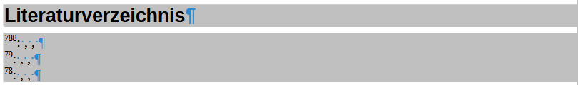

ali_f_haider hat geschrieben: So, 10.09.2023 21:50 Danach habe ich versucht, die Zeichenvorlage den Einträgen zuzuweisen. Aber es funktioniert nicht.
Ich denke schon das es funktioniert hat, aber nicht im Text, sondern im Literaturverzeichnis.
ali_f_haider hat geschrieben: So, 10.09.2023 21:50 Wie hast du die Zeichenvorlage den Einträgen zugewiesen?
