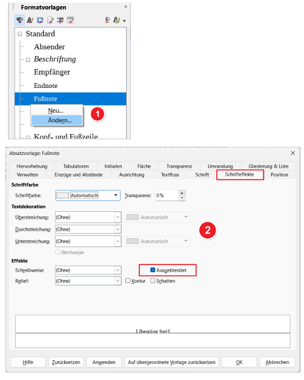

ich würde das über die Absatzvorlage Fußnote machen.

Matten hat geschrieben: Mi, 20.09.2023 19:06nicht[/b] auftauchen (diese sollen nur am Ende des Heftes zu sehen sein).
Deine Fragestellung verstehe ich so, dass du die Fußnoten am Ende deiner Broschüre auflisten möchtest. Wechsle dazu von Position [ ] Seitenende nach Position [x] Dokumentende. (Menü Extras!)
Siehe hierzu:
https://wiki.openoffice.org/wiki/DE/Dok ... d_Endnoten
https://wiki.openoffice.org/wiki/File:D ... _abb15.png
Das Bild dazu:
Ansonsten fände ich Mondblatt24s Lösung pfiffig und vor allem leicht umzusetzen... Bei mir war - bei Fußnoten auf der Seite - allerdings der Trennungsstrich noch zu sehen und ich fand auf die Schnelle keine Möglichkeit, diesen auszublenden oder abzuwählen...
(Bei der Einstellung am Dokumenenende taucht kein Trennungsstrich auf... Wenn man die Fußnoten "ausblendet", dann entsteht hier tatsächlich ein leeres Blatt.)

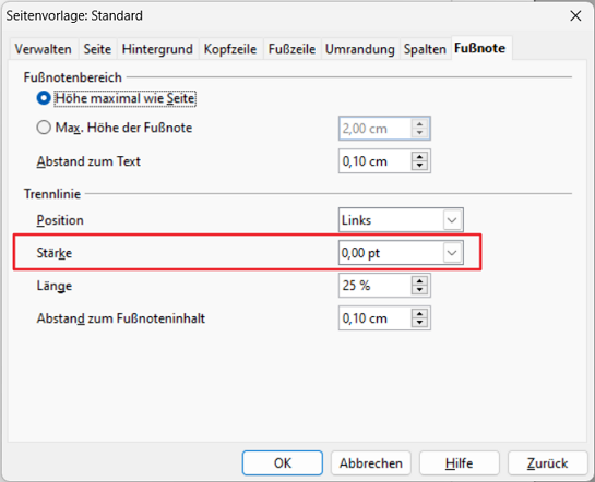

miesepeter hat geschrieben: Do, 21.09.2023 08:55 allerdings der Trennungsstrich noch zu sehen und ich fand auf die Schnelle keine Möglichkeit, diesen auszublenden oder abzuwählen...
Das geht über das Register Fußnote der Seitenvorlage.
