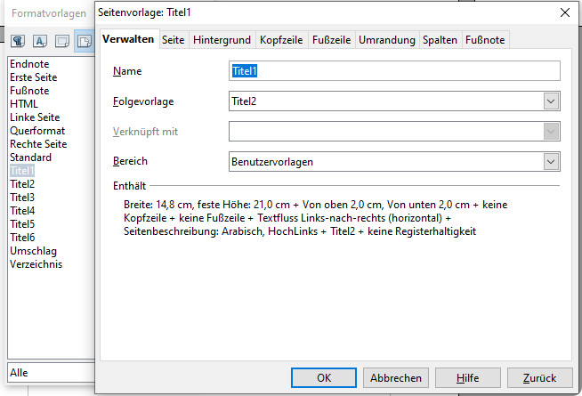

Hallo.
Wie genau geht das mit den Seitenzahlen die nicht gedruckt werden sollen?
Ich habe folgende "Krücke" verwendet:
Ich hatte Vorlagen, basierend auf der Standardvorlage genommen und folgende geschaffen:
Titel1, Folgevorlage Titel2
Titel2, Folgevorlage Titel3
Titel3, Folgevorlage Titel4
Titel4, Folgevorlage Titel5
Titel5, Folgevorlage Titel6
Titel6, Folgevorlage rechte Seite
rechte Seite, Folgevorlage linke Seite, Seitenzahl 7 (was ich beabsichtigt hatte)
usw.
D.h. bei den Titelvorlagen 1 - 6 erscheinen keine Seitenzahlen, während die nachfolgenden ab Seite 7 die Zahlen in der Fußzeile anzeigen.
Geht so etwas einfacher und eleganter?
Werden die Vorlagen mit abgespeichert oder sind die Vorlagen beim nächsten Projekt weg?
Gruß, Thomas

- vorlagen.jpeg (79.09 KiB) 8248 mal betrachtet

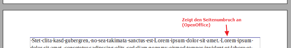

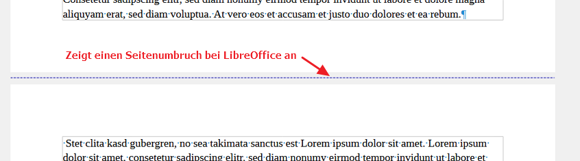

Weil am Ende von Seite 6 ein manueller Umbruch (Einfügen → Manueller Umbruch → Seitenumbruch ► mit Vorlage ">= Seite 7 mit Fußzeile") eingefügt wurde (also ein Wechsel der Seitenvorlage).Schwarzwaldtom hat geschrieben: Do, 21.09.2023 23:39 Die Folgeseite von Seite6 entspricht nicht der Forderung von Seite6.
Warum ist das so?
Es ist optisch bei OpenOffice Writer auch nicht gut bzw. gar nicht zu erkennen, wenn Ansicht → Textbegrenzungen ausgeschaltet ist.
Besser zu erkennen ist ein Seitenumbruch bei LibreOffice:
