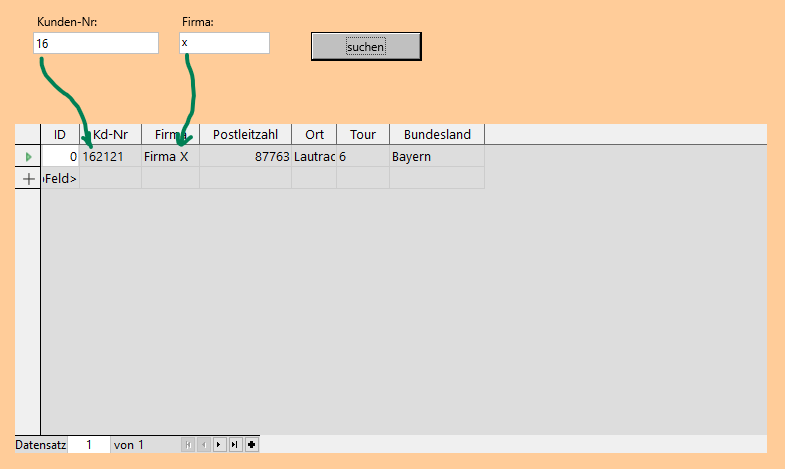

Meine Suchformular filtert nicht, was kann ich machen.
Bitte gibt mir einen Tipp.

ich habe die Abfrage so geändert, dass du nur einen Teil der Kundennummer und des Firmennamens eingeben mußt.
Beim Firmennamen mußt du nicht auf Groß- und Kleinschreibung achten.
SELECT
    "ID",
    "Kd-Nr",
    "Firma",
    "Postleitzahl",
    "Ort",
    "Tour",
    "Bundesland",
    "tempKd-Nr"
FROM
    "tbl_Kunden"
WHERE
         ( ( "Kd-Nr" LIKE ( '%' || ( SELECT "Kd-Nr" FROM "tbl_KdFilter2" ) || '%' ) )
    OR
         ( SELECT "Kd-Nr" FROM "tbl_KdFilter2" ) IS NULL )
AND
        ( ( LOWER ( "Firma" ) LIKE LOWER ( '%' || ( SELECT "Firma" FROM "tbl_KdFilter2" ) || '%' ) )
    OR
        ( SELECT "Firma" FROM "tbl_KdFilter2" ) IS NULL )
