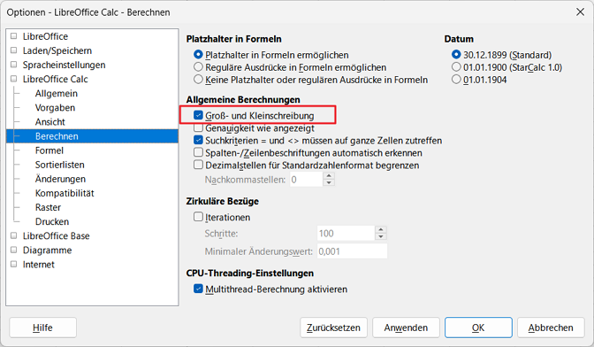

Extras → Optionen → LibreOffice Calc → Berechnen ► Groß- und Kleinschreibung
Bei mir schon.
Achte auf Groß- und Kleinschreibung oder DeaktiviereYNiko hat geschrieben: Mi, 08.11.2023 07:48 aber die Formel schmeißt mir egal wie ich sie drehe und wende nur "0" aus.
