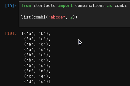

Noch ne Frage:
Ist es egal ob ich bei den Teams
Team A - Team B
Team C - Team D
Team A - Team C
auch schreiben könnte
Team A - Team B
Team A - Team C
Team A - Team D
Team B - Team C
Team B - Team D
Team C - Team D
oder müsste man da was umstellen?
die 2. Möglichkeit wäre natürlich einfacher zu händeln.

Wenn »vorne« gleich »Heimvorteil« dann musst du das etwas schüttleln, wie überlasse ich dir!
Die Formel für L3:
=I3*1000000+(J3-K3)*1000+J3+ZEILE()/10000
