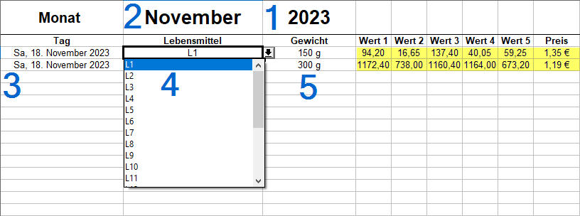

ich habe dir mal eine Beispieldatei gebaut, siehe Anhang:
  1. aktuelles Jahr wählen
  2. aktuellen Monat wählen
  3. Datum wählen
  4. Lebensmittel wählen
  5. Portionsgewicht eintragen
Die Formeln mit SVERWEIS()
=WENN(ISTNV(SVERWEIS($B3;LM;SPALTE()-2;0)/SVERWEIS($B3;LM;8;0)*$C3);"";SVERWEIS($B3;LM;SPALTE()-2;0)/SVERWEIS($B3;LM;8;0)*$C3)
holen dann die anteilgen Werte 1-5 und den anteiligen Preis aus der Tabelle "Lebenmittel".
Dazu habe ich den Datenbereich der Tabelle Lebensmittel mit LM benannt.
Gruß und viel Erfolg R
