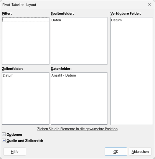

Ich würde nun gern ein Diagramm erstellen, aus dem ersichtlich wird, wieviele Einträge jeweils das gleiche Datum haben. Also z.B. 01.01.2023 7 Einträge, 02.01.2023 12 Einträge, etc.
Wie kriege ich das hin?
Viele Grüße und vielen Dank!
Beiträge: 1285
Re: Problem mit Diagrammen
Beitrag von Mondblatt24 »
Zusammenrechner hat geschrieben: Mo, 08.01.2024 09:27 wieviele Einträge jeweils das gleiche Datum haben
Bleiben wir bei der Pivot-Tabelle!
Win 11 (x64) ▪ LibreOffice 26.2.4.2 (x64) ▪ AOO Portable 4.1.16
Beitrag von Zusammenrechner »
Fantastisch! Vielen Dank!
