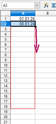

wenn in Zelle A1 ein Startdatum steht, z.B. 01.01.24 schreibe in A2 diese Formel:
=DATUM(JAHR(A1); MONAT(A1); TAG(A1) + 7)
Einfacher ist allerdings diese:
=A1+7
Dann die Formel in A2 am kleinen schwarzen Quadrat nach unten ziehen:
Fertig

was steht denn in A1?
In A1 kann doch nicht gleichzeitig Jahr, Monat und Tag drin stehen es sei denn es ist ein komplettes Datum.
Wenn dort bereits ein Datum drin steht, musst du es nicht in Jahr;Monat;Tag zerlegen um es dann mit Datum genau so wieder zusammenzusetzen.
=A1+7 reicht völlig
das geht einfach so weiter in dem du die Formel nach unten kopierst.
Du bekommst dann in der Spalte jeden siebten Tag angezeigt (+7)

Hallo F3K Total und Holger,
leider löst dies nur einen Teil meiner Anfrage.
Gebe ich diese Formel ein, gilt das nur für die 2. Zeule.
in der dritten kommt wieder kommt wieder 08.01.24
Ich Hatte gefragt wie ich den ersten 50 Zeilen jeweils das nächst Datum gebe.
Also der Driiten 15.01.24
