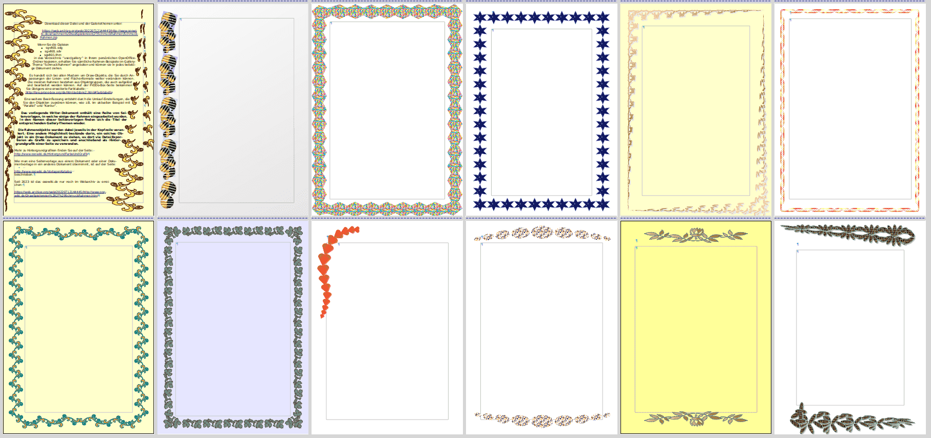

Obwohl Draw für die Erstellung von (einseitigen) stark grafiklastigen Dokumenten oft besser geeignet ist, bietet der Writer den Vorteil, z. B. auch die Serienbrieffunktion zu nutzen und daher für eine größere Anzahl von Dokumenten eine effektivere Arbeitsweise zu gewährleisten. Gedacht ist hier z. B. auch an Sport- und andere Feste, wo viele Urkunden ausgegeben werden, die sich lediglich in wenigen Details (Namen, Punktzahlen, ...) unterscheiden.
(Stand für Verlinkungen: Jan. 2024)
Aus dem jetzt nur noch im Webarchiv vorhandenen früheren ooowiki.de wurde die unten angefügte Beispieldatei (SchmuckRahmen.zip) herauskopiert und die Writerdatei entnommen und "entfaltet"...
Zur Zeit verfügbare Quellen im Webarchiv:
Jetzige URL der zip-Datei: https://web.archive.org/web/20220712144445/http://www.ooowiki.de/attachments/DrawSpielereien(2f)SchmuckRahmen/SchmuckRahmen.zip
Jetzige Seiten-URL: https://web.archive.org/web/20220712144445/http://www.ooowiki.de/DrawSpielereien%282f%29SchmuckRahmen.html
Startseite des ooowiki.de-Archivs: https://web.archive.org/web/20220328195440/http://www.ooowiki.de/
Beispieldatei
Die Beispieldatei RahmenSeitenvorlagenEntfaltet.odt fußt auf OpenOffice; in LibreOffice kann sie gleichwohl verwendet werden. LibreOffice hat darüber hinaus den Vorteil, dass man auf einfache Weise eine Bitmap (oder z. B. eine SVG-Datei), die als Seitenhintergrund eingesetzt wurde, innerhalb oder außerhalb der Seitentextgrenzen ausbreiten kann. Überhaupt ist LibreOffice bei der Gestaltung des Seitenhintergrunds erheblich vielseitiger einstellbar als OpenOffice.
(748.6 KiB) 1553-mal heruntergeladen

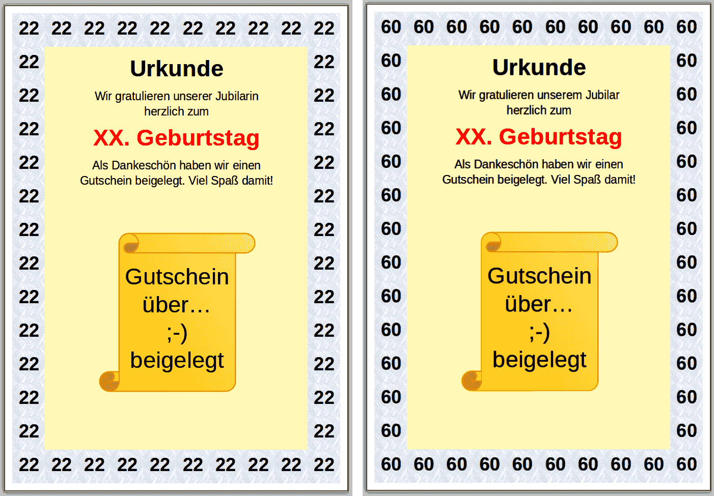

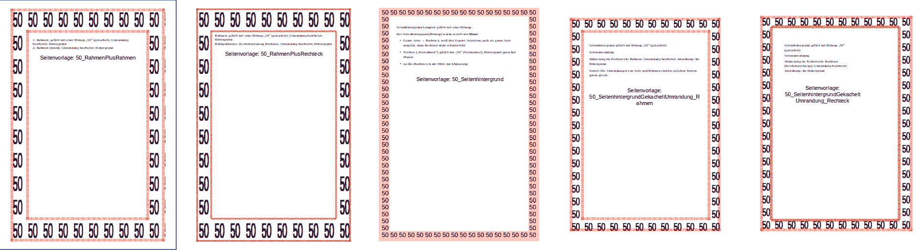

Jubiläumsschmuckrahmen
Zahlen als Rahmen bzw. Umrandung
Bei (runden) Geburtstagen oder Jubiläen wird häufig eine Zahl als Umrandung für eine Gratulationsurkunde eingesetzt. Anbei ein paar Beispiele. Eine nähere Beschreibung findet sich in den Dateien selbst...
50_5Seitenvorlagen.odt
(311.12 KiB) 1230-mal heruntergeladen
Jubiläumsschmuckrahmen schnell erstellen mit Synchronisierung
Man kann mit dem Etikettenassistenten Inhalte von Rahmen oder Tabellenzellen synchronisieren. Heißt: Du gibst die 40 ein, klickst auf synchronisieren und schon sind alle weiteren Rahmen oder Zellen mit dem gleichen Inhalt versorgt. (Hintergrund: Bereiche lassen sich synchronisieren.)
Eine kleine Anleitung ist in der Datei vorhanden.
22-60_UrkundeSynchronisieren.odt
(63.43 KiB) 1261-mal heruntergeladen
