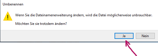

  • die Datei Muster.odt umbenennen in Muster.zip, da kommt die Warnung
    die man mit Ja beantwortet.

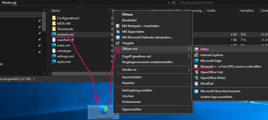

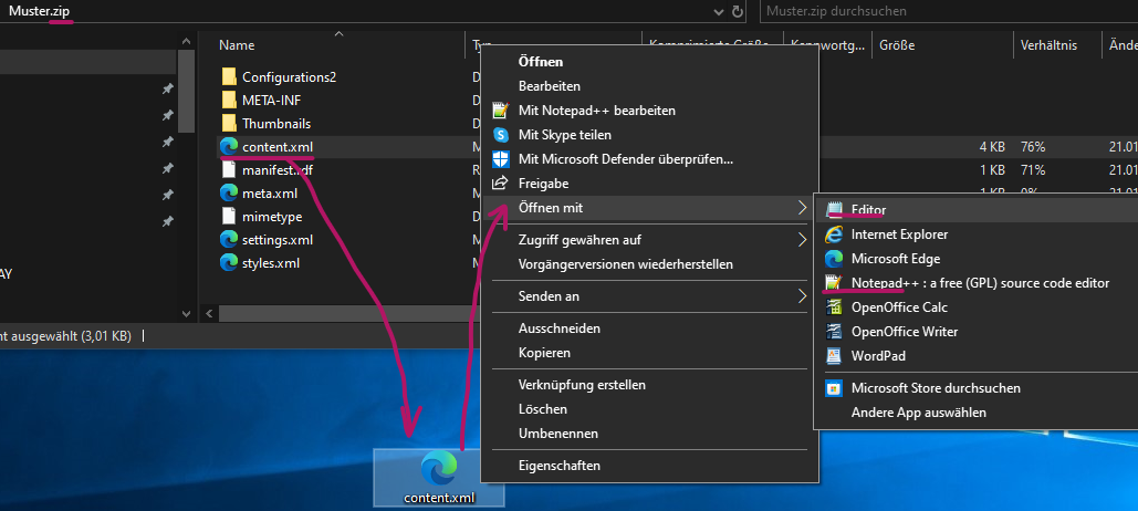

  • Doppelklick auf die Datei Muster.zip oder rechte Maustaste Öffnen mit > Windows Explorer
  • Jetzt siehst du den Inhalt der .odt (.zip) Datei und kannst die Datei content.xml auf z.B. auf den Desktop kopieren.
  • die Datei content.xml kannst du hier mit einem Editor bearbeiten, speichern und dann wieder in die .zip Datei hineinkopieren.
  • Zum Schluß Muster.zip wieder in Muster.odt umbenennen und mit OpenOffice öffnen.
