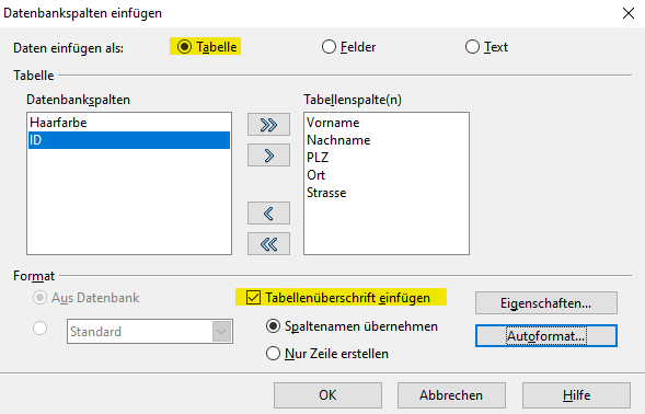

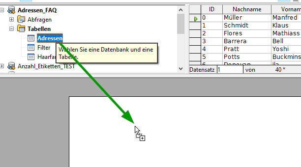

eine andere Möglichkeit ist es F4 zu drücken und eine Tabelle, Abfrage oder Ansicht einer angemeldeten Datenquelle einfach hineinzuziehen:
Die Daten sind aber nicht verknüpft.

Danke, das ist genau was ich brauche. Ich soll ein Formular erstellen das mehrere Textabschnitte hat, die manuell ausgefüllt werden müssen und dazwischen 2 Tabellen hat die aus 2 DB-Abfragen (mit Filter) befüllt werden sollen.
Auf dem oben gezeigten Weg funktioniert das sehr gut (ich musste nur die Spaltenbreiten anpassen).
