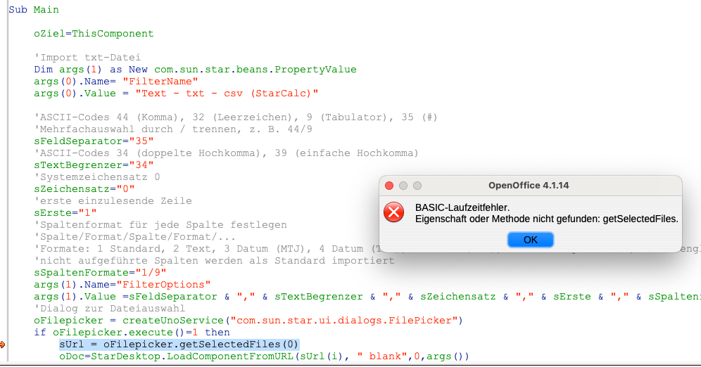

es kommt diese Fehler beim importieren mit dem Macro deiner Datei:
Michael
mikeleb
Beiträge: 1441
Re: Text zwischen 2 Markern Formatieren
Beitrag von mikeleb »
Versuch mal getFiles anstelle von getSelectedFiles
Auch das ist ein Unterschied zwischen LO und AOO.
mikeleb

Hallo, mikeleb,
jetzt hat es funktioniert mit der Änderung.
