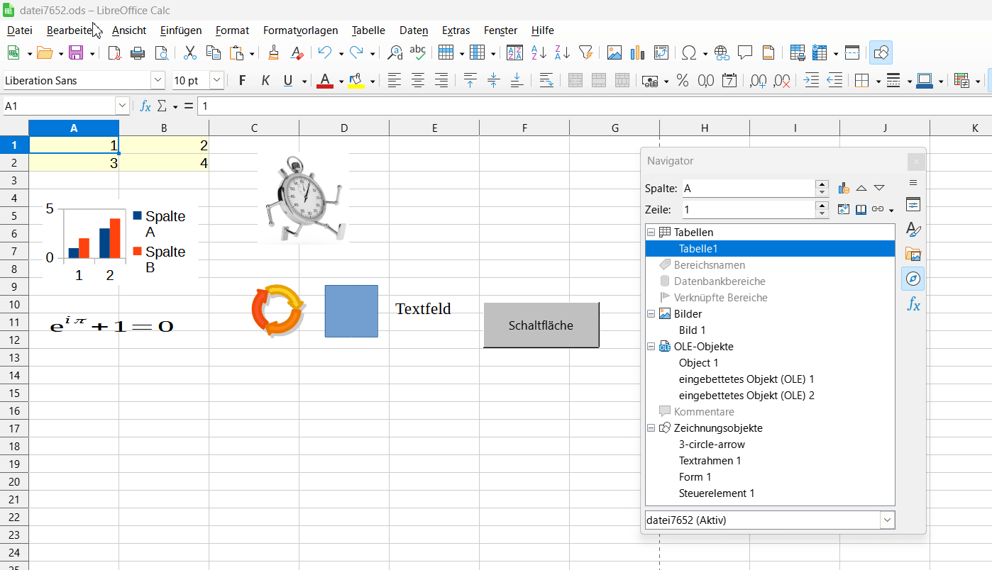

Hallo,nicksfrei hat geschrieben: Mi, 28.02.2024 16:47in einem Tabellenblatt viele Grafiken, Formen, Diagramme und andere Objekte enthalten sind, ist es mühsam, diese alle einzeln zu markieren und zu entfernen.
ich glaube nicht, dass das so "einfach" geht wie in Excel. Du kannst jedoch das Vorgehen des gesamten Löschens von Bildern innerhalb einer Tabelle etwas abkürzen:
- Mit Hilfe des Navigators (F5) kannst du "alle" Bilder anzeigen lassen - sie lassen sich dann einzeln anwählen. Probleme scheint es bei manchen eingefügten Objekten aus der Galerie zu geben (im Navigator nicht angezeigt).
Man kann mit dem Navigator kontrollieren, ob alle regulären Bilder bzw. Objekte entfernt wurden. - Wenn man das Zeichenwerkzeug einschaltet, dann kann man mit Hilfe des Zeichenwerkzeug-Cursors (anwählen!) einen großen Bereich der Tabelle markieren, in dem dann alle "Zeichenobjekte" (Bilder, Diagramme etc.) selektiert sind. Diese kann man (in einem Schritt) mit der ENTF-Taste löschen.

Ich würde es folgendermaßen versuchen:
- Ein Objekt auswählen
- Aus der Menüleiste: Bearbeiten ⟶ Alles auswählen (Tastatur: [Strg+A] oder [Umschalt+Strg+Leertaste])
- Die Selektion mit [Entf] löschen.

@cwolan
Sehr schöne Lösung, danke dafür!
Bei den Objekten, die ich über die Galerie in die Tabelle hineinzog* und die dann nicht im Navigator erschienen, hatte das jedoch keine Wirkung. Hier half bei mir nur die Methode mit dem Auswahlcursor aus dem Zeichenwerkzeug.
* Es handelte sich um Zeichenobjekte, die ich der Schmuckrahmen-Vorlage entnommen hatte. Die anderen Elemente der Galerie verhielten sich jedoch regelgerecht.

cwolan hat geschrieben: Do, 29.02.2024 08:16 Hallo,
FUNKTIONIERT PERFEKT!
...zwar auch nicht über mehrere Tabellenblätter, aber ist trotzdem eine Riesenhilfe.
