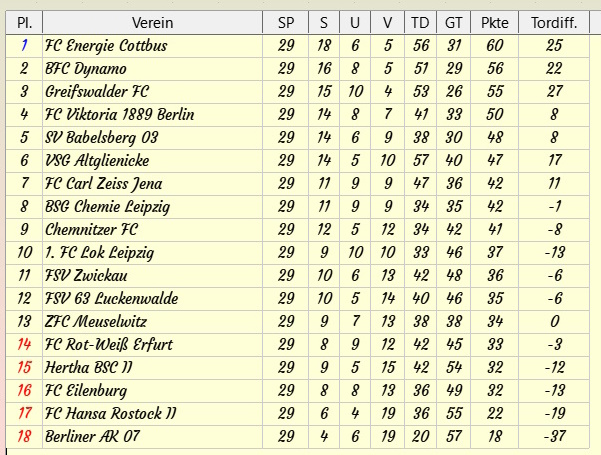

Halo an alle Leser,
weis jemand wie man wie man ein 4. oder 5. Farbe in meine Tabelle einbringen kann, wenn es geht.
Derzeitiger Code:
[<4][BLAU]0;[>15][ROT]0;[SCHWARZ]0
Für eine Hilfe wäre ich sehr Dankbar.
MfG Rambo
4. Liga.jpg (145.37 KiB) 50354 mal betrachtet

Nutze doch einfach die Hilfe von LibreOffice und schau, was dort zu Zahlenformat-Codes steht.
Da sind nur Codes möglich, die zwischen 3 Zuständen unterscheiden. Mehr ist nicht drin. Und der dritte Zustand ist der, der grundsätzlich ohne Bedingung formuliert wird.

Du könntest Deine Tabelle in eine Calc-Tabelle "ziehen" und dort mit bedingter Formatierung arbeiten. Direkt in Base kenne ich keine Möglichkeit.
https://web.archive.org/web/20190908151 ... dingt.html
