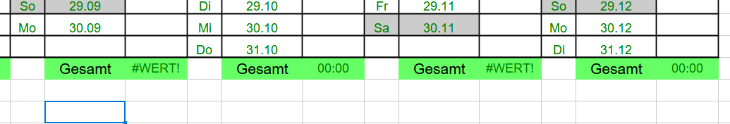

Jack2024 hat geschrieben: Fr, 24.05.2024 12:14 allerdings gibt er nur #WERT! aus
nicht überall nur bei Monaten die weniger als 31 Tage haben,
und das auch nur bei LibreOffice Calc.

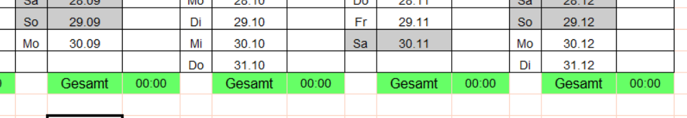

Bei OpenOffice ist es in Ordnung.

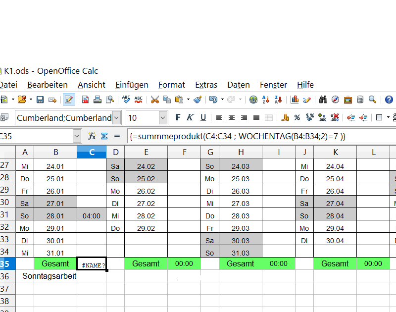

ich hoffe ich Nerve nicht.
Habe es genauso gemacht, und jetzt zeigt er #NAME? an.
Re: Zählen nur wenn der eintrag an einem Sonntag ist
Verfasst: Fr, 24.05.2024 13:35
von Mondblatt24
Überprüfe mal wie Summenprodukt geschrieben wird :lol:
Verfasst: Fr, 24.05.2024 13:45
von Jack2024
Ja klar, mit so viel m gehts nicht.
Und das fehlende n schadet auch. :lol:
