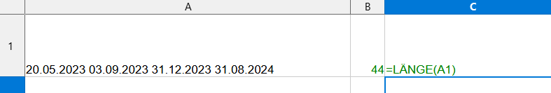

Helmut_S hat geschrieben: Fr, 14.06.2024 09:05 Hallo, ich sehe im Ausgangs-String keine Leerzeichen,
Verbreitere einfach Spalte A
Es sind 44 Zeichen in Zelle A1 (sollten eigentlich 43 Zeichen sein, aber am Ende ist auch noch ein Leerzeichen), nur 40 davon gehören zu einem Datum.
2024-06-14 09 16 45.png (3.91 KiB) 36976 mal betrachtet

und beachtet, wer welche Datei online gestellt hat.
Die Datei von Pretender1970, dem Fragesteller, hat in A1 den String mit Leerstellen. Siehe Screenshot von Mondblatt24.
Die Datei von Helmut_S hat in A3 den String ohne Leerstellen.
