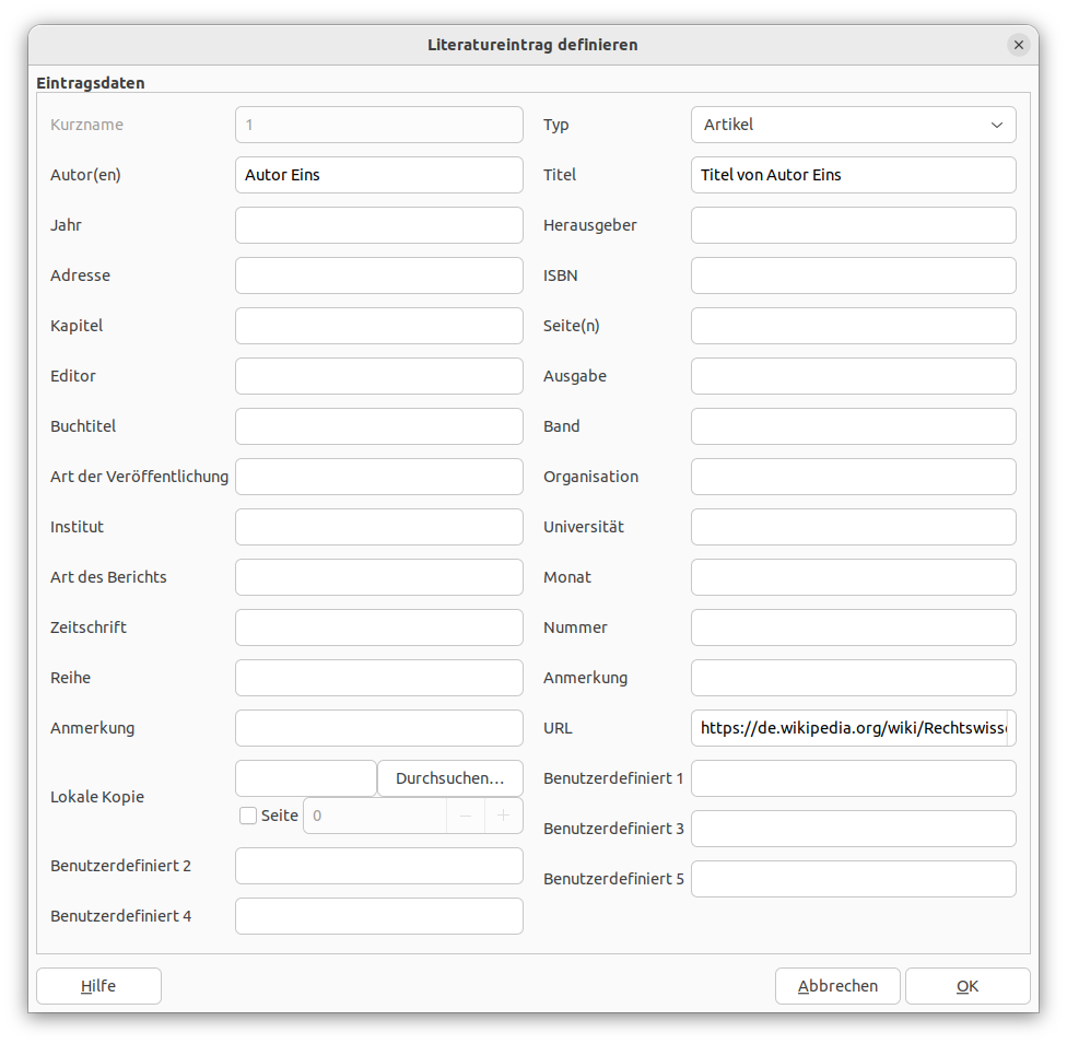

Liebe Community,
ich habe ein paar Schwierigkeiten mit dem Literaturverzeichnis, die ich alleine nicht gelöst bekomme. Ich habe in einem Dokument ein Literaturverzeichnis angelegt. Als Kurzname habe ich Zahlen verwendet. Wenn ich einen Literaturverzeichniseintrag im Dokument einfüge, möchte ich, dass dieser Eintrag (Zahl mit eckigen Klammern) in einer bestimmten Formatierung mit einer Zeichenvorlage erscheint. Leider wird diese Zeichenvorlage nicht übernommen.
Dann ist es so, dass ich im Literaturverzeichnis Weblinks habe. Wenn ich dann im Dokument auf den Literaturverzeichniseintrag klicke, geht der Browser auf und der Weblink wird aufgerufen. Hier möchte ich aber gerne, dass der Link zum Literaturverzeichnis am Ende springt.
Ich habe eine Beispieldatei angehängt und würde mich sehr freuen, wenn mir da jemand helfen kann.
Herzlichen Dank und beste Grüße
André

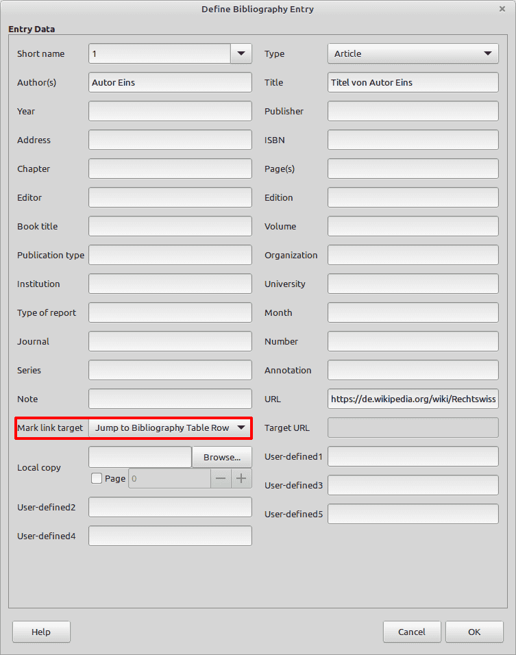

EDIT - vielleicht doch?

miesepeter hat geschrieben: Mi, 26.06.2024 10:12 EDIT - vielleicht doch?
Diese Auswahlmöglichkeit habe ich bei LO 7.3.7.2 gar nicht:

André25 hat geschrieben: Fr, 28.06.2024 23:12
Musst du halt auf Version 24 updaten... ;-)
Wenn du bei Updates vorsichtig bist, dann wäre zunächst eine parallele Installation eine Möglichkeit fürs Ausprobieren. Oder (Windows) eine portable Version.

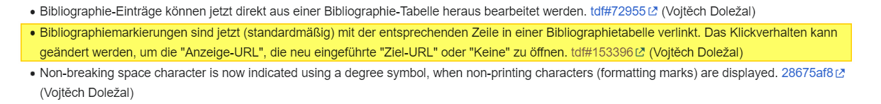

André25 hat geschrieben: Fr, 28.06.2024 23:12 Diese Auswahlmöglichkeit habe ich bei LO 7.3.7.2 gar nicht:
Ist auch erst ab Version 7.6 verfügbar.
2024-06-29 07 52 30.png (47.37 KiB) 21584 mal betrachtet
https://wiki.documentfoundation.org/ReleaseNotes/7.6/de
