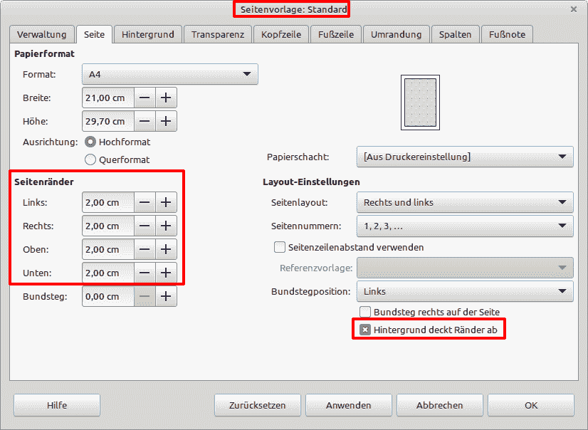

Man kann vieles machen. Ein winziges, mich nicht im Augenblick störendes ist, dass ich LibreOffice bevorzuge und geringe Differenzen zu OO bestehen.
Ich habe eine Musterdatei erzeugt und auch mit der neuesten OO-Version getestet.
Der Pfeil und das Häkchen sollten nur demonstrieren, dass auf der ersten Seite in der Kopfzeile und im Absatz verankerte Grafiken nicht auf der Folgeseite erscheinen. Du mußt die Seitenränder auf 0 setzen und einen Rahmen mit akzeptablen Rändern für den Text wählen.

Ja, es geht viel einfacher in LIBRE Office. Hier kann man die Seitenhintergrundgrafik bei der Formatierung der Seite (vom Typ "Erste Seite") nämlich in der Größe einstellen.
Ich habe zuerst mein gewünschtes Hintergrundbild ausgesucht und mit meinem Bildprogramm (PmviewPro) auf 21x29,7 cm (wie die A4-Seite) verkleinert und auf 170 dpp.
Dann habe ich eine leere writer Datei unter LibreOffice für die erste Seite Seitenformat "Erste Seite" gewählt und dann dieses Seitenformat bearbeitet, die genannte Bilddatei als Hintergrund ausgewählt und diese auf die Größe 21x29,7 cm vergrößert und 50% Transparenz gewählt, damit man die Schrift gut sehen kann.
Der Vorteil jetzt besteht darin, ich brauche keinen Rahmen, keine Verlinkung zum nächsten Rahmen auf der Folgeseite, was ja auch ganz kniffelig ist, kann sofort mit meinem Text loslegen. Die Seitenränder kann man beliebig wählen.

LibreOffice - mit OpenOffice nur sehr schlecht realisierbar
also die Rahmen machen m. M. n. nur dann Sinn, wenn sie wie z. B. der Infoblock oder Adressangaben eine genaue Position haben. Rahmen für den Fließtext ("Textkörper") würde ich völlig vermeiden.
Anbei eine leicht geänderte Vorlage für Briefpapier nach DIN 5008, Seitenhintergrund jeweils ein Bild (gekachelt). Wenn der TE das so wünscht, ist das für mich okay, ich selbst halte das für überformatiert und überflüssig (maximal ganzseitige Farbe als Seitenhintergrund).
Beispieldatei:
Wenn die Seiten 2 und 3 gelöscht werden, dann wird auf Seite 1 automatisch auch der Teil der Fußzeile mit der Seitenzählung ausgeblendet. Wenn ich von Seite 1 Text auf Seite 2 überlaufen lasse, dann wird automatisch Kopf-/Fußzeile/Seitenhintergrund geändert, da es sich um eine andere Seitenvorlage handelt.
Die Seitenvorlagen in der Reihenfolge:
Beispieldatei:

Mache die Datei mit erster Seite Seiten-Format "Erste Seite". Dann bearbeite dieses Format, gestatte irgendein Bild oder Grafik als Hintergrund mit maximaler Größe (sofern man das im Programm ermöglichen kann). Das füllt natürlich nur den Seitentextbereich, wie du bereits selber bemerktest.
Mache den Seitenrand 0. Jetzt wird das ganze Blatt ausgefüllt.
Jetzt füge einen Rahmen ein (noch nicht ganz seitenfüllend), gib ihm eine Transparenz, in meinem konkreten Beispiel 20%, aber man kann später noch beliebig rumspielen.
Gib auf derselben Seite einen kleineren Rahmen rein. Verlinke diese über das Rahmenmenü Optionen,. Da gibt es Vorgänger und Nachfolger. Wenn der zweite Rahmen Vorgänger Rahmen1 hat und analog der erste Rahmen Nachfolger Rahmen2, dann fülle rasch den ersten Rahmen mit Leerzeichen bis zum Überlauf.
Jetzt kannst du Rahmen zwei mit strg+x ausschneiden und auf der zweiten Seite namens Standard einfügen. Der Link bleibt erhalten.
Jetzt kannst du die Maße nach Belieben gestalten und alles andere.

das Problem ist doch, dass OpenOffice-Writer eine Hintergrundgrafik (Seitenhintergrund) nur dann seitenfüllend darstellen kann, wenn die Seitenränder auf 0 gesetzt wurden. Genau das ist ja bei LibreOffice-Writer nicht der Fall:
In meinem Beispiel hatte ich ein Dokument hochgeladen (wird nur in LibreOffice richtig dargestellt!), das bei allen vorhandenen 3 Seitenvorlagen ein Bild im Hintergrund beinhaltet, das die Ränder ganz abdeckt (in diesem Fall gekachelt, du kannst aber auch gestreckt wählen, dann wird das Bild einfach auf der ganzen Seite ausgebreitet).
Wenn du bei meiner Beispieldatei die Seiten 2 und 3 löschst, dann sind sie erst einmal "verschwunden". Das Dokument ist so eingestellt, dass beim Textüberlauf auf Seite 2 automatisch die Vorlage "Linke Seite" greift, das heißt, alle Elemente der Kopf- und Fußzeile sowie der Seitenhintergrund werden geändert auf die Eigenschaften der Vorlage "Linke Seite".
Bei LibreOffice benötigst du keine Rahmen als Krücke für den Fließtext (Haupttext), um den Text vom Seitenrand abzusetzen, was die Komplexität und Stabilität des Dokuments stark erhöht. Du schreibst einfach weiter und die Seitenvorlagen werden automatisch richtig eingesetzt.
In meiner Beispieldatei wurde berücksichtigt, dass z. B. Lochmarken und Falzmarken nur auf rechten Seiten vorkommen müssen, daher die Vielzahl der Vorlagen. Natürlich kann das bei Bedarf reduziert werden. So sind nun mal Beispieldateien, sie können wichtige Prinzipien oder Vorgehensweisen illustrieren.
Wenn du allerdings weiter auf OpenOffice setzt, dann ist der Aufwand für die Darstellung des Fließtexts (Haupttexts) größer (wegen Seitenrand 0). Statt Rahmen (oder verbundenen Rahmen) würde ich jedoch auch hier mit Absätzen arbeiten, jeweils mit vorgegebenem Einzug (links/rechts).
Die Positionierung des Textanfangs kann mit eingebauten Rahmen (siehe mein Beispiel) z. B. mit Hilfe des Adressblocks oder des Infoblocks geregelt werden.
Eine andere Möglichkeit wäre, den ersten Absatz (Abstand oben) so festzulegen, dass er an der richtigen Stelle beginnt und die Folgeabsätze einer anderen Absatzvorlage folgen. Je nach Aufbau des Dokuments wird man entscheiden, welche der Möglichkeiten passender sind...

Meine Lösung ist jetzt:
Seitenvorlage auf Seite 1 "Erste Seite", Folgeseite "Standard", Seitenränder alle 0, Hintergrundgrafik hinterlegen; Kopfzeile so hoch einstellen, dass sie unter der Betreffzeile endet. Fußzeile so hoch einstellen, dass ich einen angemessenen unteren Rand habe.
Briefkopf bleibt wie gehabt mit fixierten Textrahmen.
Seitenvorlage 2 "Standard", Seitenränder alle 0, Hintergrundgrafik hinterlegen; Kopfzeile so hoch einstellen, dass sie unter dem Logo endet. Fußzeile so hoch einstellen, dass ich einen angemessenen unteren Rand habe.
Absatzformat "Standard", Seitenränder links und rechts einstellen und Vereinsspezifische Schriftart hinterlegen.
Mega! Klappt super.
