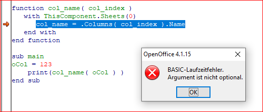

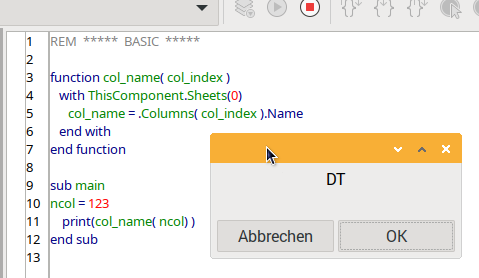

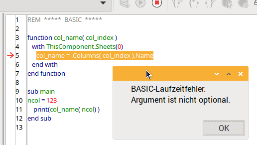

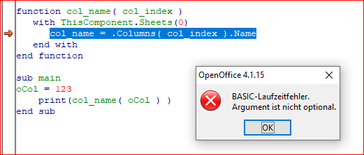

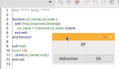

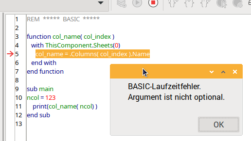

Im konkreten Beispiel kannst du die function nicht direkt starten, sondern die sub "main". Woher sollte die die function sonst wissen, welchen Wert col_index hat.
Re: Fehler bei Funktionsaufruf "Argument nicht optional"
Verfasst: Mo, 15.07.2024 07:06
von Karolus
Aufruf der Funktion direkt:
Aufruf indirekt via main:

Die Funktion befindet sich in Meine Makros\Standard\Module_Funktion und sollte laut Hilfe allen Makros zugänglich sein, zumindest auf diesem Rechner. Aber beim Funktionsaufruf kommt der o.g. Fehler.
Wie rufst du denn die Funktion auf?
Ich habe es so nachgebaut:
function col_name in Meine Makros\Standard\Module_Funktion
Aufruf über sub main (im Dokument)
funktioniert.
