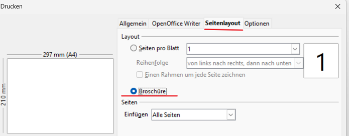

H7-25 hat geschrieben: Do, 03.10.2024 11:38 Es sollten die Seite 1 und Seite 2 auf einem A4 Papier im Querformat gedruckt werden.
Ich habe das mal ausprobiert:
Seitenformat A5, Anzahl der Seiten 16
Gedruckt habe ich das dann als Broschüre und herauskam Folgendes:
Buch Test.pdf
(59.45 KiB) 604-mal heruntergeladen
Ausgedruckt werden muss das ganze dann mit Duplexdruck auf der kurzen Kante.

H7-25 hat geschrieben: So, 06.10.2024 17:48 Welche EInstellungen hast du vorgenommen?
2024-10-10 11 06 38.png (44.92 KiB) 15734 mal betrachtet
