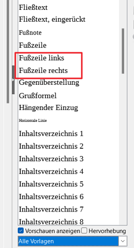

Einstellen musst du eigentlich gar nichts (wenn du die Seitenvorlage rechte Seite und linke Seite benutzt), weise den Absätzen der Fußzeile (gehe davon aus, die Seitenzahlen sollen in die Fußzeile) nur die richtigen Absatzvorlagen zu.
2024-10-15 19 35 39.png (3.32 KiB) 24832 mal betrachtet

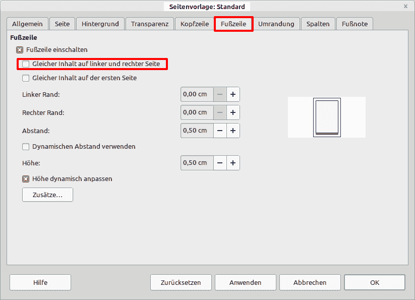

Albert15 hat geschrieben: Di, 15.10.2024 19:52 Deine Ansicht finde ich nicht.
Der Screenshot im oberen Post zeigt die Vorlagen hierarchisch geordnet.
2024-10-15 20 01 43.png (41.64 KiB) 24813 mal betrachtet

Cursor in die Fußzeile stellen und der Seite entsprechend (links, rechts) per Doppelklick dem Absatz eine Vorlage zuweisen.
Falls du nur eine Seitenvorlage für das gesamte Dokument verwendest, beachte auch den Hinweis von @miesepeter.
