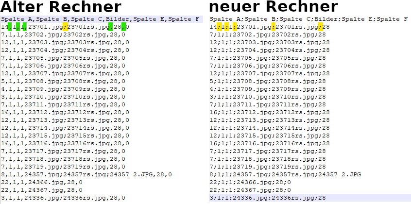

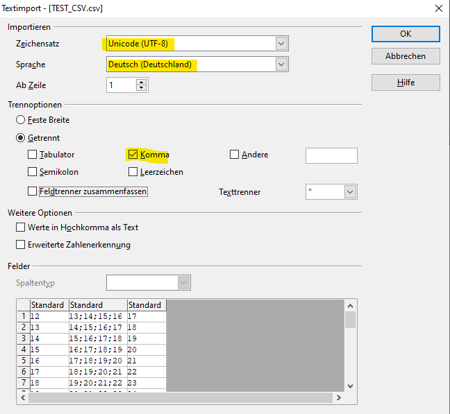

Beim wechseln von einem Windows 10 Computer auf einen neueren Windows 10 Computer und der Verwendung der selben externen Festplatte zeigt mir Apache Openoffice unterschiedlich formatierte Tabellen. Beide Rechner haben beim Textimport - den Zeichensatz Unicode (UTF-8) - Sprache Deutsch - Ab Zeile 1 - Trennoptionen Getrennt nur Komma ausgewählt. (Da ich In einer Spalte Semikolon als Trenner für Bildvorderseite und Bildrückseite verwenden muss bzw mehrere Bilder aufgeführt sind.)
Der alte Rechner mit OpenOffice 4.1.3 zeigt die Tabelle richtig an . Es werden Spalte für Spalte bei Felder Spaltentyp angezeigt. Auch die Spalte mit den Bildernamen wird als 1 Spalte dargestellt und die verschiedenen Bildernamen mit einem Semikolon dazwischen.
Der „neue“ Rechner mit OpenOffice 4.1.15 zeigt die Tabelle falsch an . Es werden bei Felder Spaltentyp NICHT Spalte für Spalte angezeigt sondern alles hintereinander mit jeweils einem Semikolon zwischen jedem Spaltennamen. Erst wenn ich die Trennoption Komma um Semikolon ergänze erscheint wieder die Tabelle wie bei dem alten Rechner. Nur mit dem Unterschied das jetzt die verschiedenen Bildernamen nicht mehr in 1 Spalte sind sondern getrennt wurden und sich jeweils 1 Bildername in 1 Nachbarspalte sich befindet. Bei 5 Bildernamen habe ich jetzt nicht mehr eine Spalte belegt sondern 5 nebeneinanderliegende Spalten.
Was muss ich machen damit die Tabelle wieder wie bei dem alten Rechner angezeigt wird? Da beide Rechner die selbe Festplatte verwenden und ich nicht glaube das es an den unterschiedlichen Openofficeversionen liegt muß es eine Einstellungssache sein. Leider habe ich keine Idee wo. Kann mir bitte jemand bei meinem Problem helfen? Gruß Anfänger007

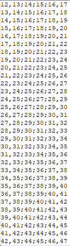

wenn ich dich richtig verstanden habe, möchtest du eine .CSV Datei die etwa so aussieht:
Importieren, so dass es so aussieht:
Ist bei mir W10, ApacheOpenOffice 4.1.15 kein Problem. Lade doch mal eine deiner Dateien hier hoch, dann kann man mal gucken.

@ F3K Total. Danke für die schnelle Antwort. Ja so sollte es aussehen. Anbei die gewünschten Beispiele. Ich würde ja den alten Rechner wieder benutzen aber das notwendige WIFI funktioniert damit meist nicht. Und ca. 50 Tabellen mit ca 25000 Zeilen sind betroffen. Die kann ich händisch nichtändern. Ich bin immer noch der Meinung das es eine Einstellungssache bei OpenOffice sein muss. Nur wo? Gruß

Und so sieht der fehlerhafte Textimport aus

Was machst du?
Man sieht doch, dass hier Semikolon als Trenner benutzt werden, also muss Semikolon angekreuzt werden.
Wenn keine Kommata im Text oder bei den Zahlen vorkommen, kann Komma verbleiben, andernfalls muss Komma nicht angekreuzt werden. Sonst wird verfälscht.

@quotsi Es wurde nur Komma als Trenner ausgesucht um eine Standard Trennung durch Komma zu erhalten. Statt dessen wird eine Tabelle angezeigt die durch Semikolon getrennt wird. Ich habe aber Semikolon nicht angekreuzt da ich keine Trennung nach Semikolon haben will sondern nur nach Komma. Auf dem alten Rechner ging es (siehe obige Tabelle). Die Programmversionen sind oben benannt. Aber es dürfte kein Versionenproblem sein sondern ein Einstellungsproblem. Nur wo?

Willst du exportieren? Dann wäre unsere Diskussion wertlos.
Wenn du importieren willst, dann gilt das, was ich schrieb. Du siehst doch beim Import, was für eine Datei vorliegt und kannst NOCH VOR dem ok mit den Einstellungen experimentieren. Unten wird dir doch das spätere Resultat angezeigt.

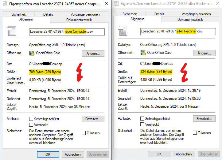

Anfänger007 antwortet: Anbei 6 Dateianhänge . Die ersten 3 vom alten Rechner und die letzten 3 vom neuen Computer.
Ich brauche auf dem neuen Computer die Darstellungsweise von dem alten Rechner mit der Trennoption KOMMA.

Wenn ich deine beiden .csv Dateien in einem Editor vergleiche, sehe ich, dass sie unterschiedlich sind.
Während in der Datei des "alten Rechners" tatsächlich Kommas und Semikola so wie für deinen Import notwendig, enthalten sind, gibt es in der .csv Datei des "neuen Rechners" ausschließlich Semikola als Feldtrenner:
Und daher ist dein Ergebnis beim Import der Dateien LOGISCH.
Ich dachte du arbeitest mit der exakt gleichen Datei von der selben externen Festplatte
Das stimmt nicht, du hast zwei unterschiedliche Dateien.

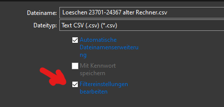

Wenn ich jetzt mal raten darf:
Du bekommst deine .csv Datei nicht irgendwo her, sondern speicherst sie aus Calc heraus irgendwo hin, und zwar mit unterschiedlichen Exporteinstellungen.
Wusstest du, dass man auch die Exporteinstellungen im Speicherdialog "speichern unter" anpassen kann:
Und wenn dort das Semikolon als Feldtrenner eingestellt ist, bekommst du genau dein falsches Ergebnis.
Allerdings frage ich mich in diesem Fall weswegen du im .csv Format speicherst, anstatt einfach .ods zu nehmen, da verrutscht dir keine Spalte und es geht sogar in Farbe.

von F3K Total
Hallo Anfänger007,
nie im Leben, die beiden Dateien, die du geschickt hast haben ja sogar eine unterschiedliche Dateigröße:
