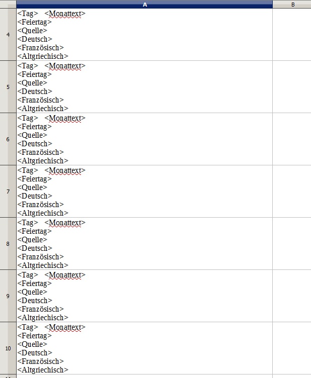

habe das mal gemacht - und die Daten in eine Calc-Tabelle eingetragen.
Es sieht also so aus:

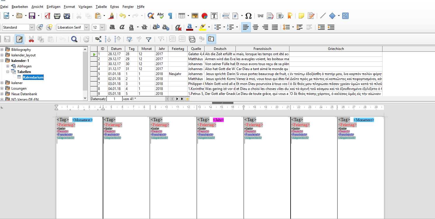

Im Grunde kann ich jetzt auch hier - also an das Calc basiertes Kalender-Template die DATENBANK mit den Texten anschließen u. dann die
Daten dann hier einmigrieren.
Das bezieht sich auf diesen Thread - in dem ausführlich beschrieben ist wie die DATEN aus der Datenbank
- a : geholt werden
- b ; dann in das Template einmigriert werden.
im Anhang sind alle Dateien - und ein Screenshot von dem Schritt an den ich gekommen bin - und jetzt festhänge... [ kalender-1.odb ]
Und dann einen Serinendruck erstellen. Ich werde am Wochenende die Datenbank also an das Calc basierte Template (siehe oben) anhängen....
