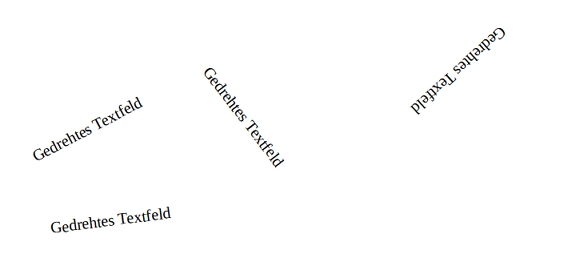

anni76 hat geschrieben: Fr, 28.02.2025 11:54 Ich möchte Worte auf verschieden Weile auf einem Blatt schrägstellen:
Vielleicht sind Textfelder (Einfügen → Textfeld) was für dich?

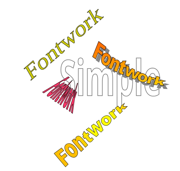

anni76 hat geschrieben: Fr, 28.02.2025 11:54 mehr Aufmerksamkeit.
bekommst du auf jeden Fall, wenn du Fontwork-Objekte einfügst.

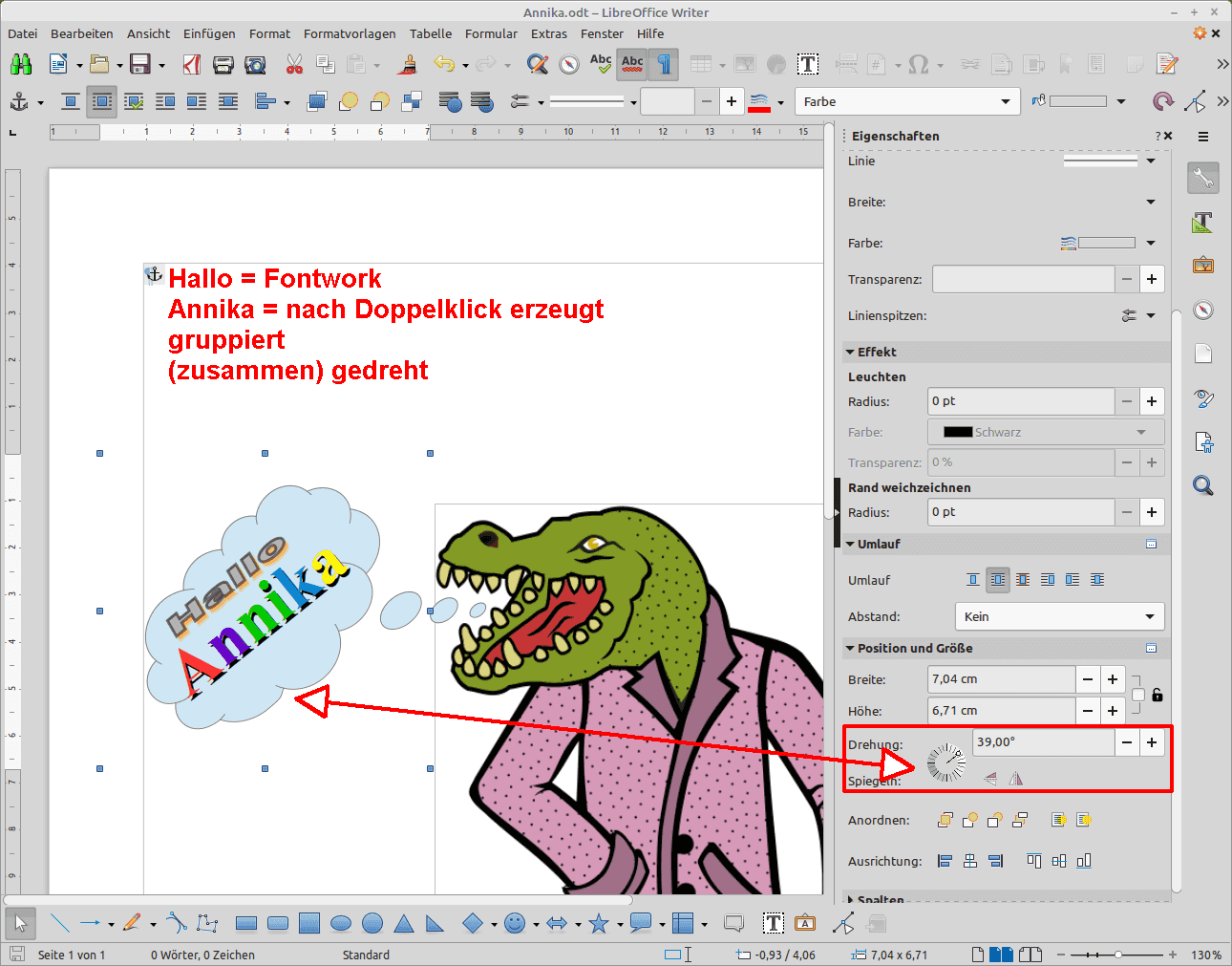

2.Fontwork: wie bekomme ich einfach eine Form, zum Beispiel eine Ellipse oder eine Wolke, hinter ein Fontwork –Wort? Ich hatte es zwar selber dann herausgefunden, indem ich die Wolke in den Hintergrund gesetzt habe, dann war aber das Bearbeiten des Textes schwierig, weil er dann immer was in der Wolke bearbeiten wollte.
zu 1.
Die Buchstaben müssen einzeln gefärbt werden. Eventuell kann man eine Vorlage verwenden für zu wiederholende Texte.
zu 2.
Wenn du auf eine Zeichenform doppelklickst, dann kannst du darin schreiben. Wenn du die Zeichenform drehst, dreht sich die Schrift mit. Siehe mein Beispiel mit einer Bildvorlage aus: https:/openclipart.org :: https://openclipart.org/detail/230256/stylish-lizard-person
Eine "3D-Schrift" wie mit Fontwork ist hier (nach Doppelklick auf Denkblase) jedoch nicht möglich.
Fontwork-Schrift Hallo
Da müsstest zu eine Zeichenform und eine Fontwork-Schrift (separat) anfertigen, dann gruppieren. Dann wäre eine Drehung wohl möglich. Innerhalb der Fontworkschrift Hallo können Buchstaben nicht einzeln gefärbt werden.
