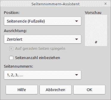

Neuere Versionen von LibreOffice haben noch einige leicht verständliche zusätzliche Erleichterungen eingebaut (Menü Einfügen | Seitennummer):
