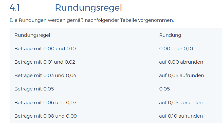

meine Quelle sagt:
2025-05-30 12 23 09.png (34.68 KiB) 61358 mal betrachtet
Also das was bei VRUNDEN(X;0,05) herauskommt.

Mondblatt24 hat geschrieben: Fr, 30.05.2025 12:25 Hallo,
meine Quelle sagt:
Ja, sehe ich auch so, leider wird in der Definition nicht gesagt was mit real berechneten Werten mit 3 oder mehr kommastellen passieren soll Werte zwischen »x,y2« und »x,y3« , ebenso zwischen »x,y7« und »x,y8« sind undefiniert
