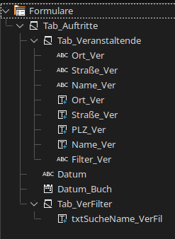

ich organisiere eine kleine Theatergruppe und möchte einem Datum einen bestimmten Veranstaltenden zuordnen. Zur Zeit löse ich das mit einem Listenfeld. Aber da es sehr viele Veranstaltende gibt, möchte ich nach diesen suchen. Das Formular "Tab_Auftritte" erfasst das Datum und ist mein Hauptformular. "Tab_Veranstaltende" ist das Subformular. Schalte ich nun einen Filter dazwischen, wie dieser im Base-Handbuch S. 439 „Suche mit LIKE“ beschrieben ist, bekomme ich keine Anzeige, wenn ich die Verknüpfung zum Hauptformular beibehalte. Ohne Verknpüfung wird natürlich der Veranstaltende nicht dem Datum zugeordnet.
Ich habe den Verdacht, dass das, was ich möchte, nur über Makros geht. Stimmt das?
Bezüglich Makros bin ich jedoch völlig unerfahren und auch in Base, wie mensch sieht, sehr am Anfang. Ich müsste dann wohl auf die Suchfunktion verzichten.
Über aufklärende Tipps wäre ich sehr dankbar!
Hier Screenshots meiner Versuchsanordnung:

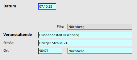

mit ein paar Klicks geht das auch, aber umgekehrt.
Erst wird der Veranstaltende gesucht, mit zwei Filter-Feldern, dann wird ein Datum zugeordnet.
Beispiel anbei, bitte von 1.) bis 6.) durchklicken.

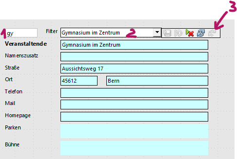

wenn ich dich richtig verstanden habe, möchtest du die Liste im Listenfeld Ver_ID durch einen Vorfilter verkürzen.
Das geht ohne Makro, aber mit mehreren Klicks.
Siehe deine geänderte Datei anbei.
  1. Suchbegriff eingeben
  2. Listenfeld anklicken
  3. Listenfeld aktualisieren
Dann werden im Listenfeld nur noch Zeilen angezeigt, die mit "gy" in diesem Beispiel, beginnen.
Jetzt kannst du die gewünschte Zeile auswählen und den Speicherknopf drücken.
Im Anschluss nicht vergessen den "Vorfilterwert gy" wieder zu entfernen, ggf. das Listenfeld erneut aktualisieren.
Wie schon gesagt: Du kannst das Listenfeld selbst zum Filtern benutzen, indem du gy eingibst um zur Zeile Gymnasium zu springen. Das ist m.E. nach die einfachere bessere Methode.

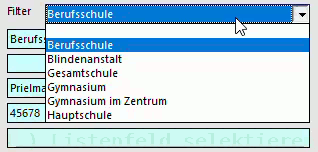

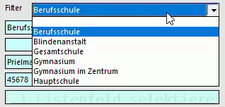

krt hat geschrieben: Sa, 20.12.2025 10:51 Das funktioniert aber nur mit Makros, wie im Handbuch auf S. 523 beschrieben, oder?
Nein, einfach im Listenfeld den obersten, leeren Eintrag auswählen und die Anfangsbuchstaben eintippen. Kein Makro nötig!
