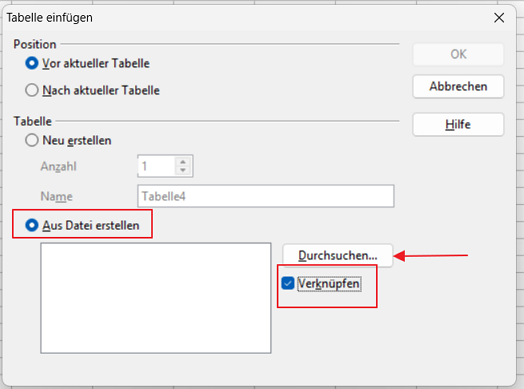

Girgei hat geschrieben: Mo, 16.02.2026 11:03 dann Einfügen>Verknüpfung zu externen Daten
Dann anders:
Einfügen → Tabelle ► Aus Datei erstellen
  • Nicht vergessen, bei ☑ Verknüpfen den Haken zu setzen.
Wahnsinn, ja genau so klappts endlich. Bis einfügen>Tabelle>aus Datei war ich auch schon gekommen, aber "Verknüpfung" anklicken: das habe ich übersehen. Peter dem Großen herzlichen Dank für den Tipp. :!: :!: :idea:
Und Gott sei Dank kann ich OO weiter verwenden und muss zu nicht LO wechseln
