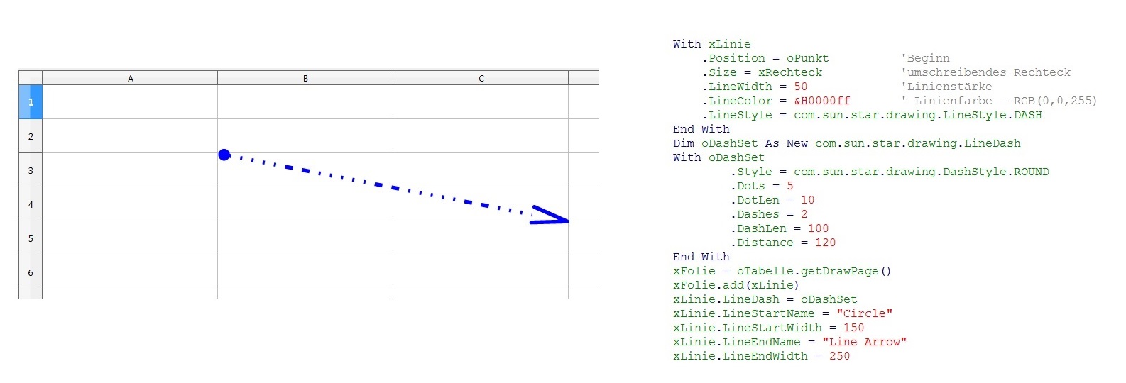

Das ist ein schöner Stapel von Pfeilen. :‑)
Unten ein Beispiel für eine gestrichelte Linie.
Czesław
Linie - Beispiel.jpg (119.23 KiB) 4803 mal betrachtet

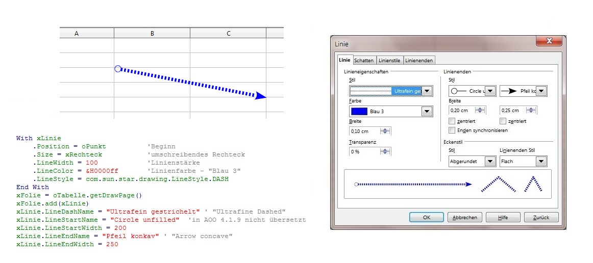

Ein weiteres Beispiel...
Ultrafein gestrichelt.jpg (129.7 KiB) 4771 mal betrachtet
