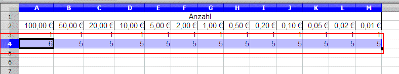

Ich habe es heute nochmal versucht und noch ein paar Dinge angepasst, aber wie ich es auch anstelle, die Kopiervorgänge bleiben leider ohne Erfolg.
zumindest der erste Kopiervorgang klappt, einzig ist r um Eins zu hoch also, entferne das "+1" In zielzeile_int = oCellCursor.getRangeAddress().endRow + 1
Re: vorhandene Arbeitsmappe öffnen und Daten aus aktiver Arbeitsmappe einfügen & Speichern
bei mir klappt es leider nicht, ich kann nicht
Dann muss Du den Code debuggen. Ich habe keine Ahnung und kann hier auch nicht prüfen, was auf Deinem System anders ist.
z.B. schreibe "Exit Sub" in den Code direkt nach der ersten Kopieranweisung:

	'Datum und Zeit kopieren
dann bleibt Daten.ods geöffnet und Du kannst sehen wo das Kopierte landet, bei mir jedenfalls hier:
erster Kopiervorgang.gif (10.71 KiB) 5812 mal betrachtet
Ich verstehe dann nicht recht, warum es bei mir funktioniert hat.
Du musst Dich aber keine besonderen Verrenkungen wegen des Fokus machen, sondern es sollte dafür genügen die Reihenfolge im Code zu ändern wie folgt:

(vorstehend ist "Exit Sub" auskommentiert, entferne das Hochkomma dann stopt der Code und Du kannst Dich mabuell überzeugen das die Werte in die Zwischenablage kopiert sind, indem Du sie manuell mit der Maus einzufügen versuchst, NACHDEM der Code vorher gelaufen ist)

Das ganze Fokus-Problem scheint nur bei LibreOffice zu bestehen, hingegen funktioniert OpenOffice diesbezüglich einwandfrei.
Getestet mit der angehängten Beispieldatei.
fokustest.ods
(9.55 KiB) 143-mal heruntergeladen
