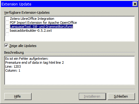

Re: update Fehler
Vor der Version 4.1.5 gab es keine Probleme mit der Updateprüfung für Extensions
dann hast Du Glück gehabt nur Extensions installiert zu haben bei denen der Update-Mechanismus richtig implementiert war.
Für das genannte LanguageTool erhalte ich die selbe Fehlermeldung auch unter AOO 4.1.2
