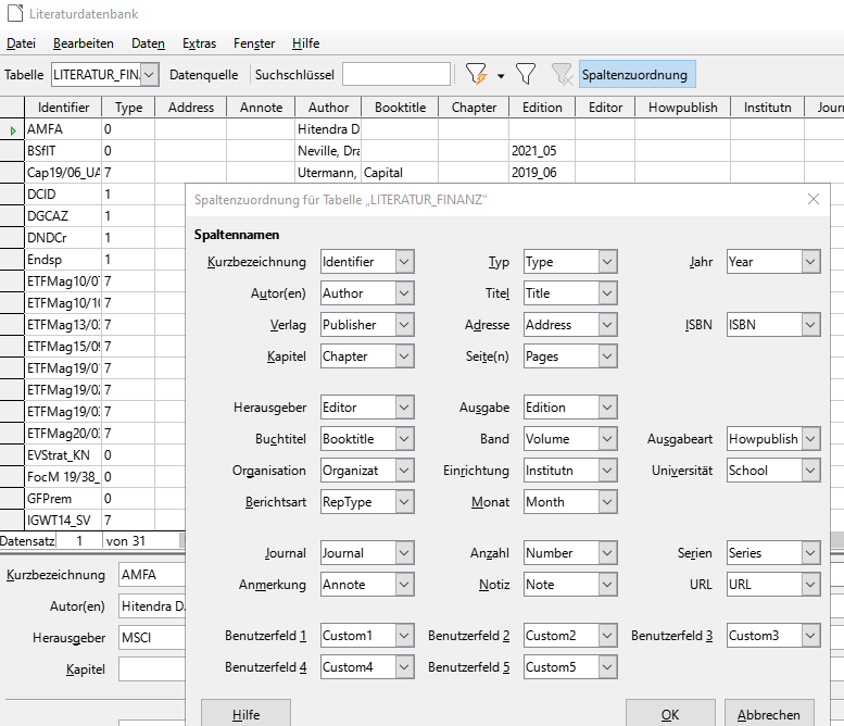

Ich meine die Literaturdatenbank von Writer, siehe Screenshot. Wenn man ein Literaturverzeichnis einfügen will, geht das nur über eine Datenquelle Tabelle (links oben). Die ca. 30 Spalten müssen dann, je nach Sprache, auch noch den englischen Namen zugeordnet werden. Das Ganze sollte normalisiert werden, z.B.: eine Tabelle für das Medium (Buch, Zeitschrift, WWW... ), eine andere für den Artikel (Ausgabe, Band, Seite...). So wie es jetzt ist, muss ich bei 10 Zitaten aus dem gleichen Buch 10x alle 30 Spalten neu ausfüllen... Beispiel Medium: Buch, Bibel, Herausgeber Gott, Adresse Himmel... Artikel: Verfasser Moses, Kapitel 2 Vers 5, Notitz Kann über Wasser gehen...
- Screenshot_Literaturdatenbank.png (55.67 KiB) 6370 mal betrachtet
