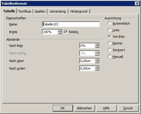

ich habe ein Dokument zur Formatierung bekommen.
Das Problem: Die Tabellen sind nach der Konvertierung so konfiguriert:
Das "1% nach rechts" bewrikt, dass alle Tabellen um 2 mm nach links außer Rand verschoben sind.

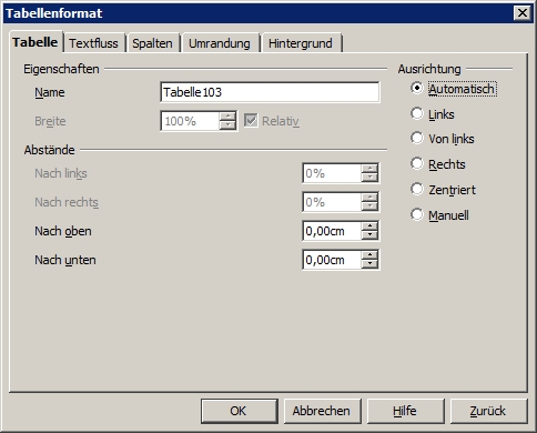

Ändere ich die Einstellung auf Automatisch, paßt sich die Tabelle automatisch der Seitenbreite an und es sieht so aus, wie es aussehen sollte.
Es gibt allerdings ca 700 Stück davon :-) und bevor ich mir die Finger wund tippe, gibt es vielleicht ein Makro.
Wüsste jemand Rat?
Danke schön im voraus!

Probiere es mal (an einer Kopie!) mit folgenden Zeilen:
Sub de25892
oTabellen = ThisComponent.getTextTables()
for i = 1 to oTabellen.Count() - 1
	oTab = oTabellen.getByIndex(i)
	oTab.HoriOrient = 6
next i
Klappt es?

D A N K E S CH Ö Ö ÖN
Es klappt wunderbar! :D
