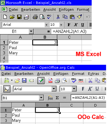

Du hast immer noch nicht mitgeteilt, welcher Fehler dir Schmerzen bereitet. In dem mitgelieferten Link hatte ich ja schon geschrieben, dass m.E. mit Anzahl() und Anzahl2() alles seine Ordnung. Außerdem kam in dem Beutrag raus, dass der "Fehler" in einer Datei auftritt, die mit Excel und Oo bearbeitet worden ist.
Also: Arbeite nur mit einem der genannten Programme und deine Schmerzen sollten verfliegen.
paljass
EXCEL brechnet alles _korrekt_. Oder wenn es für deine Ohren passender ist : Es rechnet anders ;-)
Re: Fehler in Open Office Calc Calc 3.1.0 Build 9399 Funktion AN
Auch eine vollkommen leere Zelle zählt OO mit.
das kann ich nicht nachvollziehen, bitte lade eine entsprechende Beispieldatei ins Forum hoch.
in meiner Beispieldatei (siehe unten) rechnen Calc und Excel gleich und zählen die leere Zelle A4 nicht wenn ich die Formel auf =ANZAHL2(A1:A4) erweitere.
Teste es selbst
Paul
Mary
=anzahl2(a1:a3)
Das habe ich gerade getan:
und da rechnen bei mir Calc und MS Excel gleich (deswegen muß das ERgebnis noch nicht stimmen, nur Du beziehst Dich in DEinem Folgepost auf Excel und sprichst davon das Excel korrekt rechnet. Ich kann nur feststellen das für obiges Beispiel (was Du selbst gegeben hast) Calc genauso wie Excel rechnet.
siehe Datei Beispiel_Anzahl2.xls
(71.5 KiB) 86-mal heruntergeladen

unwahrscheinlich, denn bezüglich scheinbar leerer Zellen verhalten sich Excel und Calc gleich. Gebe ich in eine Zelle z.B. ein Leerzeichen ein (die Zelle ist dann nicht mehr leer obwohl sie leer aussieht) wird sie von ANZAHL2() sowohl in Calc als auch in Excel gezählt. (Calc 3.1, Excel 2000)

"Stellungnahme" scheint mir der richtige Begriff, weil ich inzwischen auch ratlos bin, denn ganz am Anfang hätte man alles Mögliche vermuten können, nur inzwischen hat Ralller konkrete Beispiele gegeben und ich sehe so wenig wie Du oder andere hier wo sich dort Calc und Excel anders verhielten.
Es tut mir Leid, aber in meiner Fortbildung mit sehr alter Excel-Version wurden auch vermeintlich leere felder nicht mitgezählt.
Ansonsten gebe ich euch Recht, eine neue Excel-Version reagiert wie auch OO erst dann, wenn das Feld extra mit rechtsklick Inhalte löschen geleert wird.
