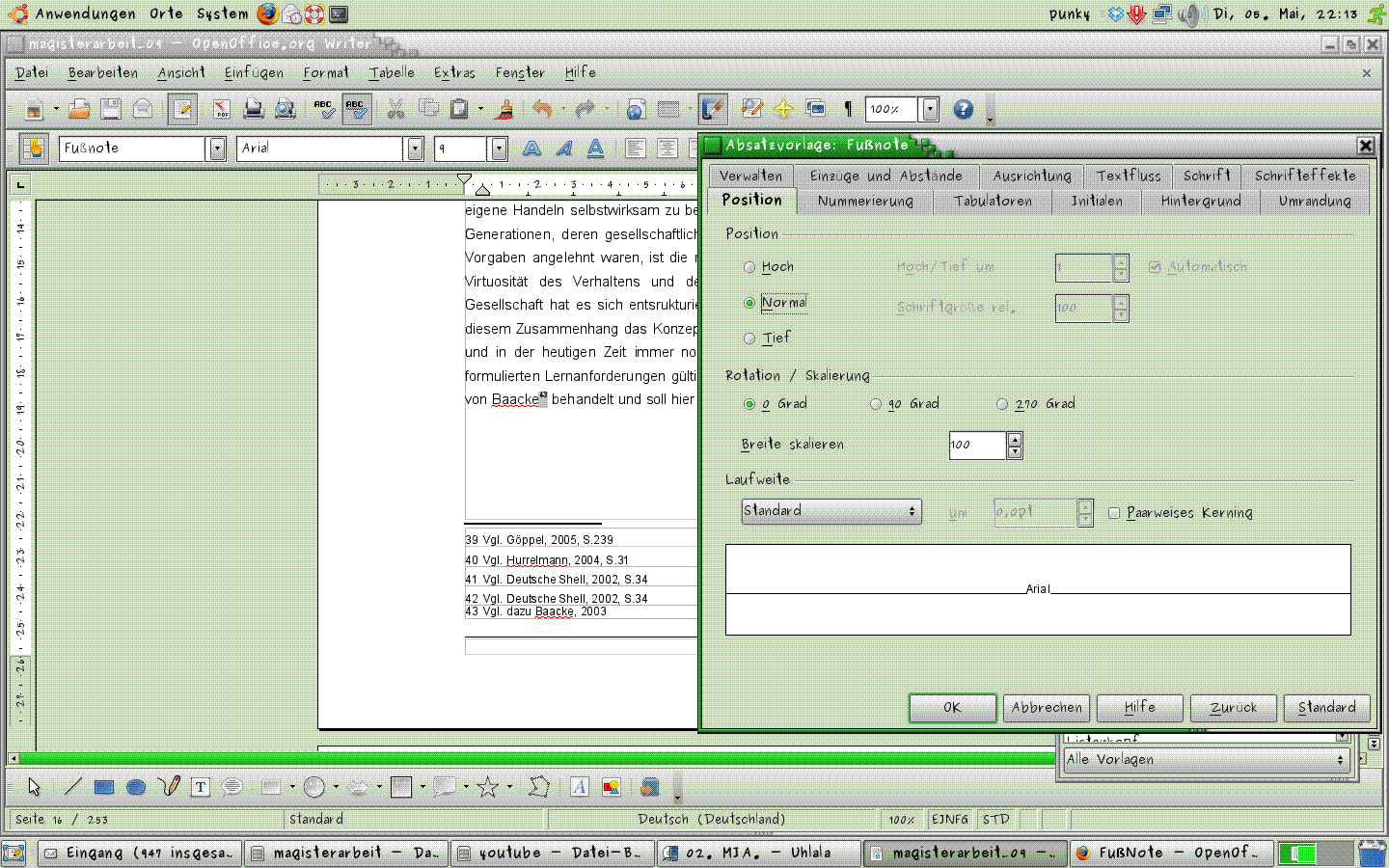

1. Das wichtigste Problem, zuerst!!! Es gibt jede Menge Fußnoten im Dokument. Die werden auch angezeigt doch leider ist der Zeilenabstand der Fußnoten unterschiedlich! D.h. ich habe z.B. auf der Seite 20 fünf Fußnoten (siehe Anhang fussnote.GIF); Fußnote 39,40,41,42 und 43. Zwischen 39, 40, 41 und 42 ist der Abstand gleich, der Abstand zwischen 42 und 43 ist aber kleiner! Ich habe auch schon öffter gesehen das eine Fußnote halb von der folgenden überdeckt wird. Dieses Phänomen ist mal sichtbar, mal ist es verschwunden. Ich weiß nicht woran das liegt. Berechnet open office den Platz für die Fußnoten regelmäßig neu (z.B. beim drucken)? Der unterschiedliche Fußnotenabstand ist übrigens auch im exportierten pdf Dokument sichtbar!
In der Absatzvorlage "Fußnote" kann ich nichts finden um das einzustellen. Online konnte ich auch nichts zu dieser Problematik finden.

ich hab solche Darstellungsprobleme manchmal auch in gewöhnlichem Text, gehe ich dann auf "Datei, Seitenansicht" und schließe diese wieder, sind die verbogenen Zeilen wieder o. k..
Weiß hier jemand, ob das vielleicht auch mit der geänderten Grundschrift des Systems oder von OO zusammenhängen kann? Mir fällt jedenfalls die verspielte Menü- Beschriftung auf.

Re: Fußnoten Abstand unterschiedlich, bzw. halb verdeckt
Hallo Constructus,
unglaublich aber wahr. Danke für Deinen Hinweis, dass funktioniert.
Nicht sehr befriedigend die Option aber es funktioniert.
