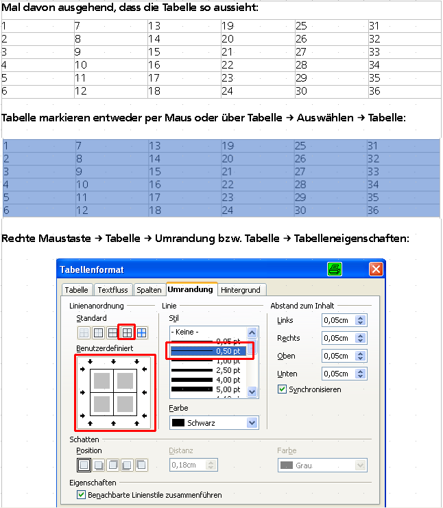

was du am Bildschirm siehst, ist das was man im Kontextmenü als 'Tabellenbegrenzung' ein- und ausschalten kannst. Die Tabellengitter, die tatsächlich auch gedruckt werden, sind die 'Umrandungen'. Markiere die Tabelle und setze dann mit der Aufklappliste 'Umrandung' aus der Tabellen-Symbolleiste oder im Register 'Umrandung' der Tabelleneigenschaften die gewünschten Striche.

Tabellenbegrenzungen sind nur ein optisches Hilfsmittel.
Schau Dir mal anhängenden Screenshot an, so geht's bei mir!

leider hast du deine Datei ja nicht hochgeladen. Um den Ausdruck zu überprüfen, gäbe es aus meiner Sicht folgende Hilfsmittel:
  • Exportiere dein Textdokument mit der OOo-eigenen PDF-Funktion. Werden die Umrandungslinien angezeigt? Wenn nein, dann stimmt dein OOo nicht, wenn ja, dann könnte dein Druckertreiber schuld sein (anderen Druckertreiber verwenden).
  • Drucke dein Textdokument nach einem PDF-Dokument aus. Wenn du Windows hast, dann installiere Ghostscript und als Frontend z.B. FreePDF oder PDFcreator. Damit lässt sich das machen. Bei Linux ist die Funktion sowieso eingebaut.
Je nach Ergebnis ließe sich hier dann mehr sagen.
