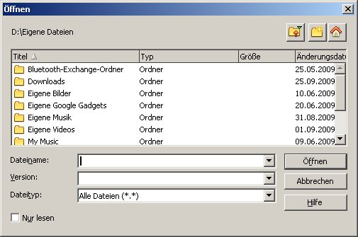

seit einiger Zeit bekommen ich beim Öffnen bzw Speichern immer den Dialog von OpenOffice.org und nicht mehr meinen normalen Windows-Explorer-Dialog. Wie bekomme ich den wieder?
Der Dialog Öffnen bzw Speichern in Openoffice.org.

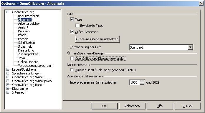

Ich habe bereits probiert:
  • Alle Anwendungsdaten zu löschen (OOo ganz beenden, %appdata%\openoffice.org löschen, OOo starten).
    Dabei habe ich zwar nochmal alles einrichten können, die Dialoge sind aber noch immer nicht die normalen Windows Dialoge.
  • Die Einstellung :OpenOffice.org-Dialoge verwenden deaktiviert in Extras > Optionen: Openoffice.org > Allgemein.
    Die Einstellung, die eigentlich etwas ändern sollte.
    Dies hat leider nichts gebracht. Ich habe OOo danach auch neugestartet, ohne Erfolg. Danach habe ich den Haken wieder gesetzt, neu gestartet, entfernt, neu gestartet: Immer wieder der gleiche OpenOffice-Dialog.
