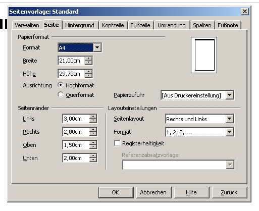

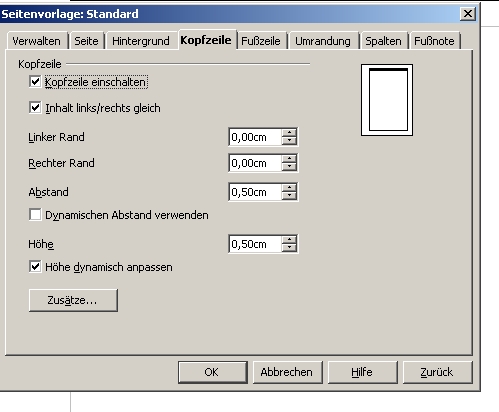

im Dateianhang befindet sich ein einseitige PDF-Datei, die aus einer Präsentation stammt. Diese Seite gibt uns das verbindlichen Seitenlayout für eine Seminararbeit vor. Aufgrund meines Mitstreiters "darf ich" OpenOffice benutzen. :)
Das Problem: Wie genau kann ich diese Verhältnisse für den Kopf einstellen? Ich weiß nicht, wie der Abstand von 1,5 cm von "oberer Seitenrand zu Linie unter Kopfzeile" einzustellen ist.
Alles andere bezüglich des Seitenlayouts ist erst einmal (bisher) kein Thema. Es sei denn meine bisherigen Einstellungen sind falsch... und die finden sich in den Bildern, die ich als Dateianhang dazugepackt habe.

Der Abstand des Satzspiegels zum SEitenrand (3cm) resultiert aus der Summe SEitenrand plus Höhe der Kopfzeile plus Abstand Kopfzeile zum Satzspiegel.
Sinnvoll ist wohl eine feste Höhe der Kopfzeile festzulegen, verwende ich dafür 0,5 cm (Haken raus bei 'dynamisch') erhalte ich als andere relevante Einstellungen:
Abstand: 1,5 (obere Abb.)
Oben: 1,0 (untere Abb.)
