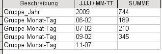

Ausgangstabelle
SELECT
'Gruppe_Jahr' AS "Beschreibung",
TO_CHAR("Datum",'YYYY') AS "JJJJ / MM-TT",
SUM("Wert") AS "SUMME"
FROM "Tab_Timestamp"
GROUP BY
UNION
SELECT
'Gruppe Monat-Tag' AS "Beschreibung",
TO_CHAR("Datum",'DD-MM') AS "JJJJ / MM-TT",
GROUP BY
Ergebnis:
Vielleicht kannst Du daraus für Dich eine Lösung ableiten.
(SQL direkt ausführen muss für dieses Beispiel aktiviert sein)
