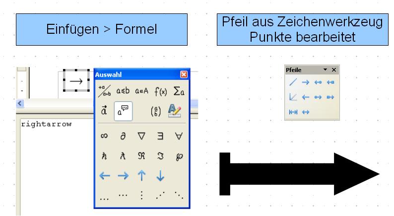

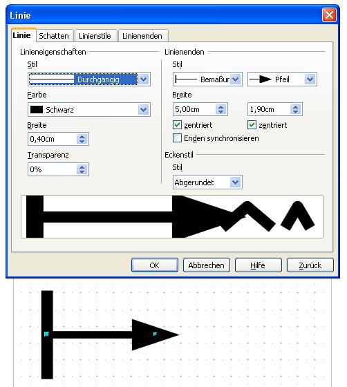

... hab ich noch vergessen:
Es ginge auch mit DRAW, Pfeilenden editieren: siehe Screenshot
