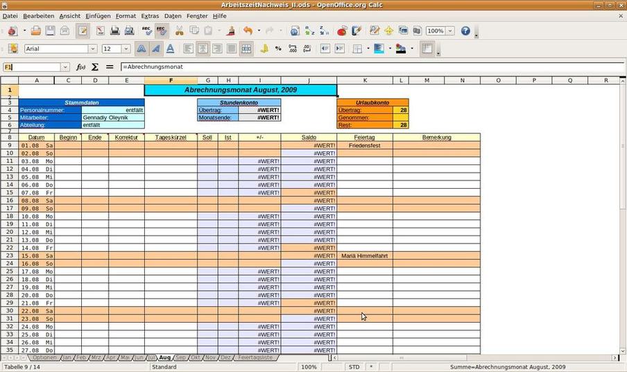

1. Beim Öffnen werden sämtliche Felder mit Routen ausgelegt (### bzw. #N/A); ich verstehe es als OOo-Versionsunkompatibilität und arbeite in der Richtung Zellformatierung vor. Aber ... In Zellen selbst beim Doppelklick erscheinen Kürzel (=AZdifferenz, =Saldo). Ich verstehe es so, dass an irgendeiner Stelle die Kürzel sollten definiert werden, bitte um Verweis.

Also arbeitest Du mit Linux-Ubuntu, und das mit zwei verschiedenen Versionen (2.4.1 & 3.0.1). Nur haben deine beobachteten "Probleme" nichts mit Ubuntu, sondern mit den OOo-Versionen zu tun. Wobei ich mir nicht sicher bin ob Du Probleme mit der 3.0.1 hast, denn bei meiner 3.0.0 Portable funzt alles einwandfrei.
es wird in einigen Feldern "Err:529" angezeigt; aber dafür in anderen "#N/A".

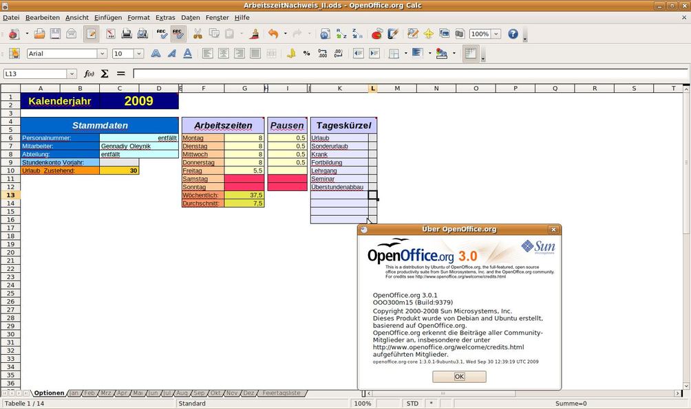

Wirklich sämtliche Zellen (Felder)? Bitte mach mal nen Screenshot vom Blatt "Optionen" und von einem Monatsblatt.
Das mit den Fehlermeldungen kann ich bis zur OOo 2.4.1 teilweise nachvollziehen. Denn den #N/A finde ich nicht, und der Err:529 taucht bei mir nicht auf dafür aber der Err:502.
Was bedeutet der 529er?
Ich schau mal wie ich die Datei umschreiben kann, so das sie ohne Fehlermeldungen in allen OOo-Versionen läuft. Die Fehlerursache ist mir bekannt, denn ab der 3er kann man bestimmte Funktionen erstellen, die in den 2ern nur Fehlermeldungen produzieren.

habe viel zu kompliziert gedacht. Die Version funzt auch unter den 2er Versionen. Dazu muss nur im Blatt Optionen in der Zelle I10 eine 0 eingetragen werden, dann dürfte alles funzen :lol:.
Ich habe in I10 (i *groß* zehn) "0" eingetragen und es sieht als in Anlage:

So, und nun zu deinen Screenshots.
Der zweite (vom Monatsblatt August) gibt mir sehr stark zu denken. Denn das was ich da sehe gefällt mir überhaupt nicht, zumal ich das einfach nicht nachvollziehen kann. Egal ob ich in der 3.0.0 im Blatt Optionen in der Zelle I10 eine 0 eintrage, oder nicht, ich bekomme hier einfach keine Fehlermeldung #WERT, oder Err:502. Und außerdem verrutscht auch nicht die Farbformatierung in der Saldo-Spalte, wenn ich das Jahr von 2010 auf 2009 ändere.
Jetzt komme ich doch so langsam zum Entschluss, dass mit den OOo-Versionen unter Ubuntu etwas nicht stimmt. Es wäre natürlich sehr hilfreich, wenn jemand anderer das Bestätigen könnte.
