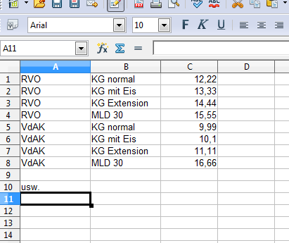

Die Informationen wären dann auch auf einem anderen Tabellenblatt, dort wird dann je nach Kasse der Verordnung ein Behandlungssatz zugeteilt.
In diesem Beispiel die Kasse in A, in Spalte B die Verodnung und in Spalte C der passende Behandlungssatz.
Physio Calc2.PNG (21.29 KiB) 854 mal betrachtet
Re: Daten in zwei Spalten vergleichen, dann...
Du solltest das über eineKreuztabelle lösen.

Karolus hat geschrieben:Du solltest das über eineKreuztabelle lösen.
Hallo, das sieht ja sehr vielversprechend aus, melde mich dann, wenn es geklappt hat.
Vielen Dank, KFeldmann

Karolus hat geschrieben:Hallo
Gruß Karo
Super, funktioniert, vielen Dank!!!!! :D
