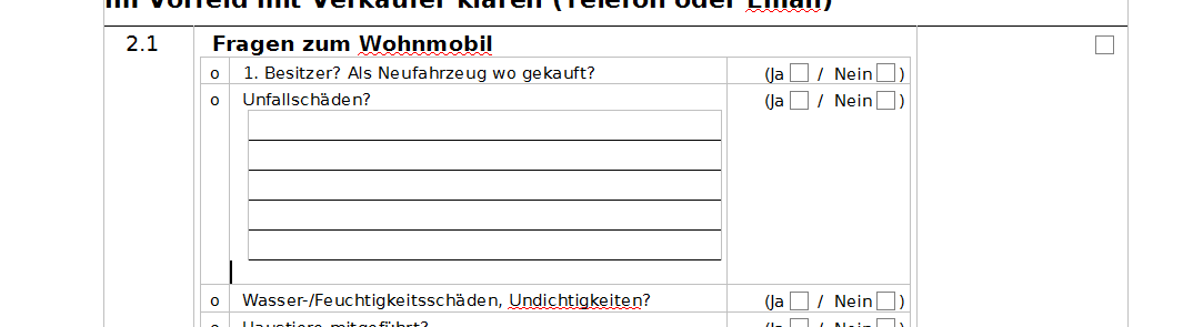

ich habe zu folgendem Problem das Forum und Suchmaschinen befragt, aber keine Lösung gefunden:
Wenn ich in einer Tabellenzeile eine Tabelle einfüge (siehe Dateianhang / Cursorposition), dann wird
unterhalb der inneren Tabelle eine Textzeile eingefügt. Wie kann ich diese Textzeile
entfernen? Gibt es einen Umgehung? Die Tabellen sind ganz normale OO Writer Tabellen.
Danke für Eure Hilfe
Marten
Bild des Problems
Bild des Problems
Re: Tabelle in Tabelle ohne Textzeile am Ende?
Komisch, das Ganze ist eigentlich ein bekanntes Problem mit einer bekannten Lösung
entfernen?
meines Wissens garnicht.
ja. An Stelle der Tabelle (der Tabelle in der Tabelle) zunächst etwas Text einfügen und diesem komplett markieren und mittels Tabelle-Umwandeln-Text in Tabelle in einer tabelle umwandeln. Die Tabelle kann später auch noch erweitert werden.
